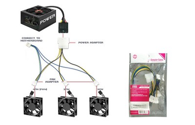

1- i Watt sono molti di più
2- il bello delle 4pin: puoi alimentarle esternamente e mantenere il controllo da mobo, così non sei vincolato
3- niente lo vieta ma sarebbe meglio metterle uguali le ventole su un canale
avresti bisogno di uno di questi:
