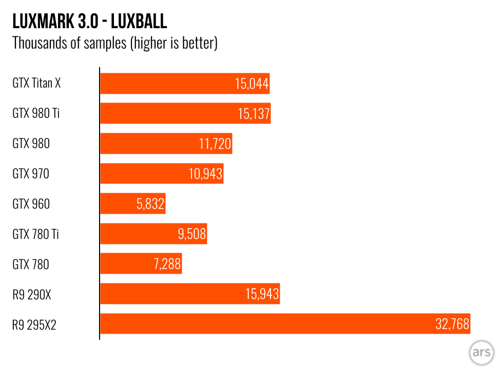

guarda x Da vinci si consigliano in affidaiblita le schede professionali, però ammetto ceh x una quadro K2200 o K4000 o x una fire W7000 partono delle cifre nn indifferenti, si può cmq mettere in quel caso una titan come la black o una 780ti
http://lanoc.org/images/reviews/2015..._x/graph15.png
la titan x ha un prezzo illogico, e una shceda principalemnte da gaming
http://cdn.arstechnica.net/wp-conten...04-980x720.png
e va quanto la 980ti che hanno appena presentato a metà del prezzo, vai a sapere xke hanno prezzato la titan sopra i 1000 euro
si la R9 290X la terrei come base di partenza, casomai appunto accoppiabile ad una shceda professionale (principalmente se utilizzi molto Da vinci)
