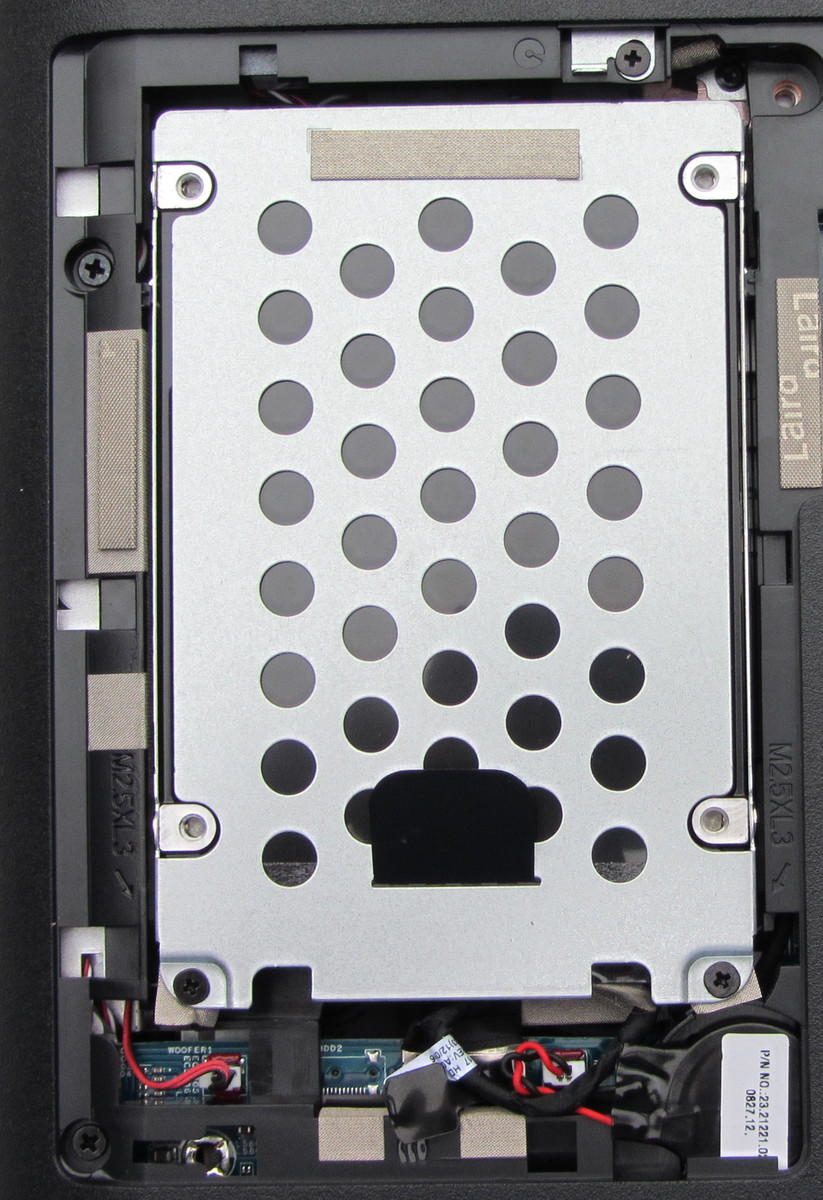

Io ho preso un Samsung EVO 250GB (MZ-7TE250LW) (che a controllare bene sarebbe il "laptop kit") quindi in effetti devo ricredermi, non c'è l'adattatore per lo spessore nei Samsung base.
Tanto per dire quando presi un Kingston SSD V200 128GB, anche se era il modello base, solo SSD, c'era anche l'adattatore chissà quanto può costare un piccolo pezzo di plastica a Samsung.
Vabbé, detto questo, nei miei laptop non ho comunque utilizzato lo spessore dato in bundle con l'SSD
Il motivo è che i portatili hanno una piccola gabbietta metallica che consente l'alloggiamento dell'hard disk, a cui va avvitato il disco tramite 4 piccole viti (ESEMPIO).
Se tu aprissi il tuo portatile vedresti che la stessa è presente nel tuo PC.
Quindi l'adattatore a volerla dir tutta non è fondamentale, anzi, ripeto, il più delle volte non è necessario. Io ce l'avevo e non li ho mai usati proprio perché alla fine è la gabbietta che tiene in posizione il disco.
Se tu hai la stessa situazione, per me puoi anche fare a meno di prendere la versione Laptop kit e prendere direttamente quella base, oppure andare sul sicuro e prendere come dicevamo l'M500 che almeno l'adattatore ce l'ha.
