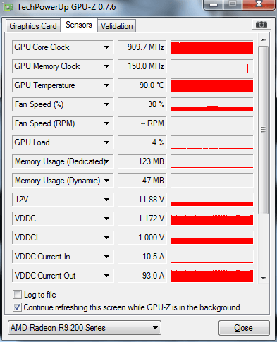

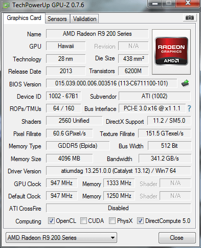

ciao a tutti. da oggi pomeriggio ho un problema, stavo giocando a fifa 14 quando all'improvviso ha iniziato ad andare a scatti con un calo improvviso di frame, a quel punto sono uscito e a desktop va tutto perfettamente, faccio partire un valley per vedere se è tutto nella norma e nada, frame sui 19\20... apro gpuz e vedo che c'è un punto di domanda vicino alla riga bus interface
noto che va da @ x16 2.0 a x16 1.1 e non lo avevo mai notato prima d'ora
la cosa strana è che la ventola sembra stare sempre sul 30% il FAN speed sembra non andare più. cosa che si sente anche a udito, facendo partire valley la ventola rimane sempre costante a quella velocità e le temp aumentano, non so che fare.. ho anche reinstallato i driver attualmente ho i 14.1 betav1.6

ho provato a rimettere i 13.12 è ricomparso il valore dei giri della ventola su gpuz ma la velocità non sala mai oltre il 30%.
sembra non mettere mai le marce alte..
qualcuno può controllare che cosa ha scritto su bus interface dopo la @
sono nella norma i miei dati??
e questo quello che succede se faccio partire valley..
c'è qualcosa che non va...

se sei in 2d è normale che il bus del pci-e vada ad 1x
il punto interrogativo accanto alla riga del bus c'è in qualsiasi versione di gpu-z. serve a far partire una finestra per far andare la vga in 3d. usala per vedere se il bus diventa 16x 2.0 o 16x 3.0 (se la tua scheda madre ha pci-e 3.0).

Se in gpuz premi il ? vicino bus Interface per avviare lo stress test, la velocità passa da 1.1 a 3.0? (se la sk madre lo supporta deve passare automaticamente a 3.0 quando non in idle..)
per la ventola controlla se in amd overdrive non hai involontariamente smanettato mettendola più bassa.

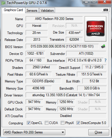

come scheda madre ho una asrock p67 extreme 4 gen 3. cpu ho un 2500k
ho fatto il test a cui ti riferivi prima e va a x16 2.0 anche se la scheda madre è 3.0.. su overdrive avevo impostato a 65% ora ho messo a valori predefiniti ma la faccenda non cambia.

2.0 tutto regolare perché é il valore max supportato dalla tua cpu , anche se la sk madre può arrivare a 3.0..
