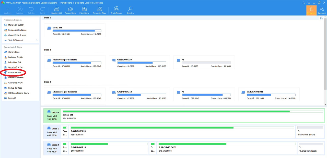

Mi viene in menche che potrebbe essere l'MBR da ricostruire ma ho due problemi:
1- non ne sono sicuro e ho paura di cancellare irrimediabilmente i files di lavoro
2- Se apro Partition Assistant leggo correttamente nel menu a sinistra la voce RICOSTRUIRE MBR. Ma non appena tocco il disco C per evidenziarlo ed inizare la procedura, dal menu laterale (ma anche da quelo a tendina) la voce sparisce.

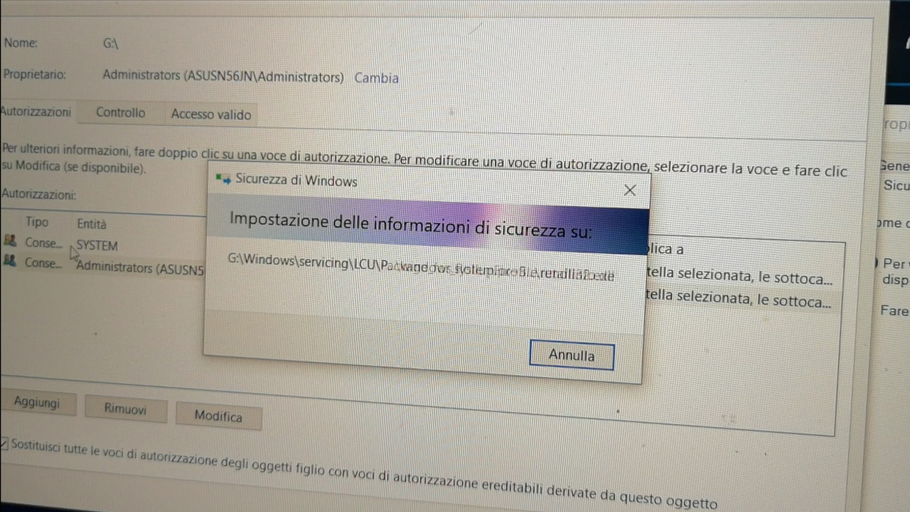

Capisco la tua obiezione ma in realtà è tutto molto banale: i files sono tantissimi, circa 30 gb, per cui si è sempre fatto un unico trasferimento anzichè passare per un altro supporto rimovibile. E poi l'ssd penzola dal cavo sata a cui è collegato, non ci vuole nulla a rimuoverlo.
Cmq per fortuna un amico che ne capisce e che fa questo di lavoro ha subito pensato che i files fossero lì al loro posto, che l'mbr non c'entrasse nulla ma che il problema fossero i files senza più autorizzazione all'accesso.
Ora è tardi, sono un po' bollito, ci ha lavorato davanti a me dalle 20.30 alle 23 per ridare le giuste autorizzazioni a migliaia di files di sistema e non.
Ho un video di 42 secondi, non che si veda chissà cosa ma è curioso vedere frullare tutti questi nomi velocissimi sullo schermo. Per ora accontentatevi di uno screen e grazie di aver letto! Ora torno a casa, domani vedremo se il macinino riparte

E hai sempre sbagliato perché a prescindere da quanto capitato nell'occasione, quella pratica è sbagliata anche per altri motivi. Oltretutto il pensiero di ripristinare l'MBR è anch'esso un metodo da apprendista stregone, da dove ricavavi l'idea che l'MBR non fosse a posto? Il disco viene visto regolarmente, le partizioni mostrate regolarmente, nel programma di Aomei anche lo spazio libero/occupato viene mostrato, devi ringraziare il programma di non averti fatto operare una scelta che avrebbe potuto essere disastrosa.
Ora verifica se l'operazione fatta dal tuo amico è funzionale, nel caso in cui non dovesse andar bene neanche lei, se ne riparla
