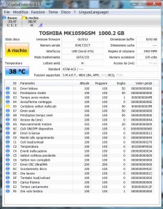

dopo aver fatto il backup con testdisk, in quanto windows 7 non lo leggeva più, l'ho esaminato con crystaldiskinfo 4.1.3 e mi ha dato il seguente risultato:
cosa dovrei fare ora?

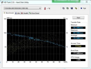

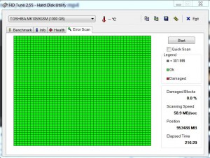

poi oggi con HDtune:
kinbelazo è offline   Rispondi citando il messaggio o parte di esso

Quasi sicuramente il disco ha dei settori danneggiati , che sono stati poi corretti , per questo non li visualizzi con il test di hdtune .
Dovresti fare un test utilizzando l' utility diagnostica che trovi sul sito del produttore del disco fisso per verificare se il disco ha veramente problemi .
Se anche l' utility di toshiba ti indica dei settori danneggiati , ti conviene sostituire il disco fisso .

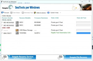

il sito offre solo tools per hard disk Fujitsu Branded Toshiba... che non funzionano sul mio toshiba, il quale è premontato dentro un box verbatim store n go usb 3.0
ho fatto i test col tool seagate...tranne quello avanzato che dice di essere pericoloso...
--------------- SeaTools for Windows v1.2.0.5 ---------------
08/12/2011 16:57:58
Modello dellunità: TOSHIBA MK1059GSM
Firmware Revisione: GL001U
Generico Completo - Iniziato 08/12/2011 16:57:58
Generico Completo - RIUSCITO 08/12/2011 20:32:57
Test non disponibile - Test non disponibile 08/12/2011 20:42:57
Rapido Test Automatico Unit - Iniziato 08/12/2011 20:46:24
Rapido Test Automatico Unit - RIUSCITO 08/12/2011 20:48:19
Test non disponibile - Test non disponibile 08/12/2011 21:05:18
Identifica - Iniziato 08/12/2011 21:05:24
SMART: Supported and enabled
Caratteristiche indirizzoa 48 bit impostazione supportata: Vero
Max LBA: 1953525168
Host Protetto Area funzionalità: Supported and enabled
Gestione di Energia obbligatoria: Supported and enabled
Protezione Modalità: Supported not enabled
Inpostazione MAX estensione di sicurezza: Supported not enabled
Opzioni risparmio Energia Avanzate: Supported and enabled
Scarica Firmware: False
Supportata autoverifica SMART: True
SMART registrazione errore supportata: True
Temperatura dell'unit (C): 38/100
Power-On Ore: 84
