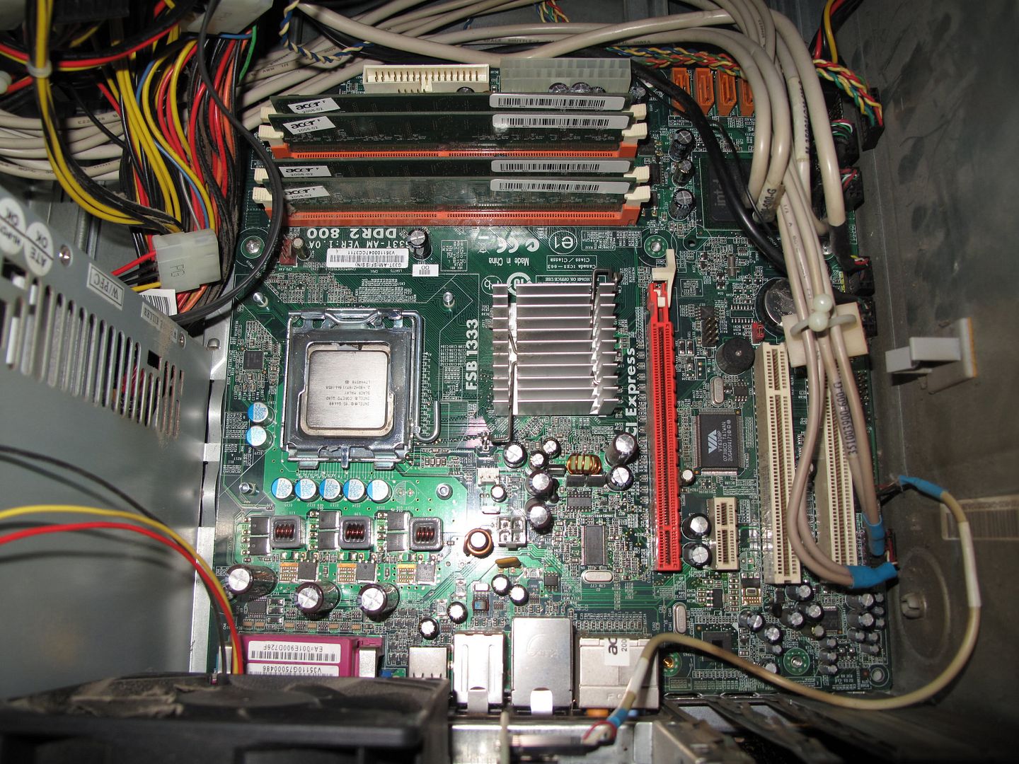

Mi ritrovo questo computer,con il seguente problema.

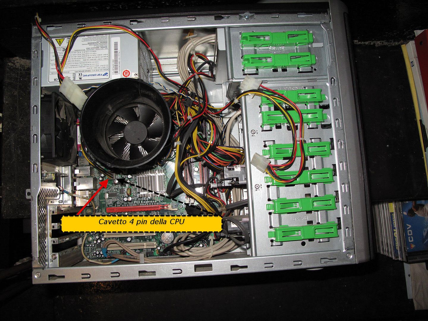

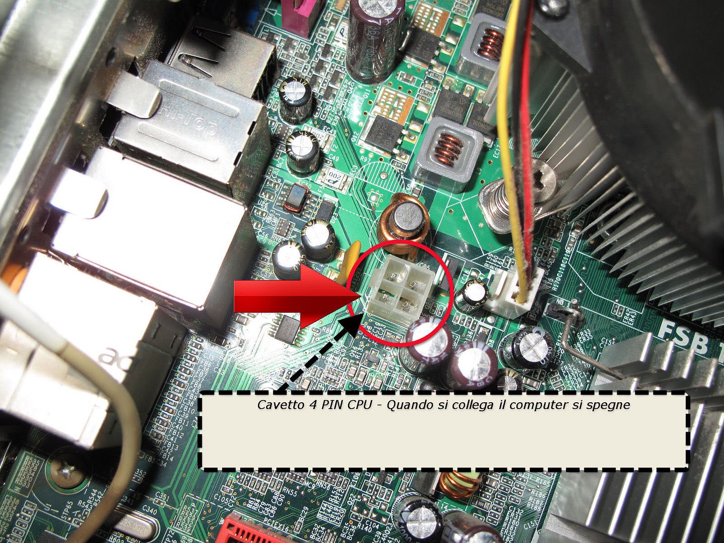

Come da foto,quando si prova a connettere il cavetto da 4pin della CPU sulla scheda madre il computer si spegne e non si avvia più,se non per due secondi e poi spegnersi.
Non emette nessun suono,premendo il tasto start il computer parte ma dopo 2 secondi si spegne,e cosi via all'infinito.
Se stacco il cavetto della CPU il computer parte "normalmente" senza spegnersi.Ma come ovvio il procio non può fare la sua parte.
Se si prova a connettere il cavetto da 4PIN si spegne tutto.
Premetto che l'alimentatore lo già sostituito e testato,ma il problema rimane.
Chi me lo ha dato,mi diceva che alla sera gli è saltata la luce e dal quel momento in poi è uscito questo problema.
Possibile si sia bruciata la scheda madre soltanto andando via la luce???
Secondo voi è la scheda madre andata,oppure la CPU ??????
Scheda madre ignota non sono riuscito a trovare informazioni utili.
CPU - CORE 2 QUAD Q6600
Se il problema fosse la scheda,una buona scheda madre per questa CPU???

Di solito e la scheda madre che crea questo tipo di problemi o l' alimentatore , ma se dici che hai gia sostituito l' alimentatore , rimane solo la scheda madre .
Controlla ad esempio se sulla scheda madre non ci siano condensatori gonfi o esplosi o che hanno perso un liquido sul marroncino , dalle foto non si riesce a vedere tutti i condensatori .
Se e andata via la luce puo essersi creata una sovratensione sulla rete elettrica che almeno in teoria puo bruciare qualsiasi componente del pc , non solo la scheda madre , la cosa e possibile anche se la probabilita che questo avvenga e molto bassa .
Se fosse la scheda madre guasta potresti cercare questa scheda madre che è abbastanza buona : p5w hd deluxe

Grazie per la risposta ti posto tre immagini dove si può vedere meglio la scheda madre. Mao non noto condensatori gonfi ne bruciati.

I condensatori sembrano buoni , se c' e qualche problema alla scheda madre e di altro tipo .
Sulla scheda madre p5w deluxe puoi montarci schede sia Ati che Nvidia senza nessun problema .

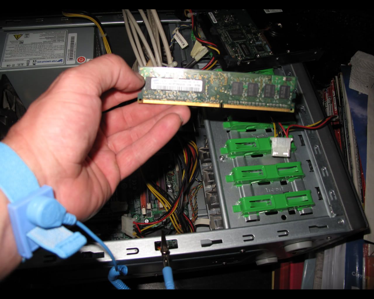

Oggi mi sono messo a smontare tutti i componenti sulla scheda madre.
E andando per tentativi levando 2 banchi di ram,magicamente la scheda non va più in sicurezza "non si spegne più" collegando il 4pin del processore
Adesso pero vorrei capire perché il computer si spegneva soltanto quando si collegava il 4pin del processore? e senza collegarlo con la ram installata il PC rimaneva acceso.
Levando i 2 banchi e il 4pin inserito funziona.
Adesso provo i vari banchi di ram uno alla volta! ma non mi torna ugualmente perché salta collegando il cavo CPU ? se il problema fosse la ram,perché salta tutto collegando il suo cavo al processore????

Il messaggio mi era sfuggito e forse ho risolto il problema. Potrebbe essere la RAM ha darmi il problema. Ma non capisco perché solamente collegando il cavetto del processore.
