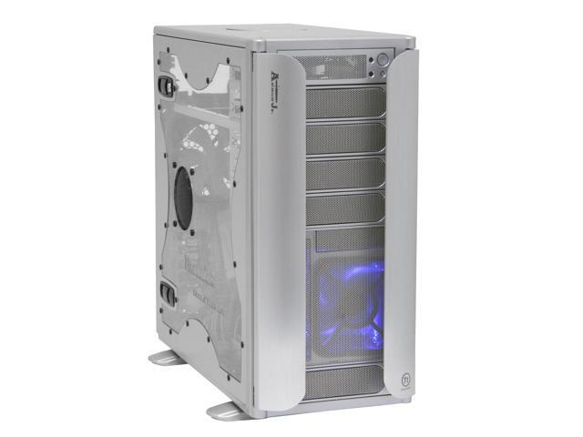

Salve a tutti...
posseggio da anni il suddetto case e mi sono affezionato alle sue dimensioni atipiche... al suo colore incompatibile con il 99% delle periferiche ( E' SILVER ) , al suo aspetto così ordinario...
chiamatemi pazzo ma soffro all'idea di separarmi da questo case orribile....
e tuttavia l'estate incombe e col nuovo hardware onboard overcloccatoa dovere il case mostra i suoi limiti in termini di capacità di raffreddamento... soprattutto per quanto riguarda l'assenza di qualsivoglia "megaventola" per creare il necessario "turbinio" d'aria che salverebbe al situazione
comprare il pannello laterale potrebbe essere un'idea ma sono quasi convinto che andrebbe a sbattere col mio dissipatore attuale (uno scythe Yasia... ha delle rifiniture a forma di bullone per le heatpipes sul top che si mangiano qualche mm di troppo di spazio in altezza)
cosa posso fare sec voi in termini di modding?
vi prego datemi una mano

indirizza la ventola del dissipatore in direzione di quella dietro in estrazione, e se le ventole originali del case non sono tanto performanti potresti sostituirle con 2 che creano un flusso d'aria maggiore. potresti provare a tagliare il pannello della base del case e mettere la ventola più grande che riesci a infilarci, magari con un bel filtro e anche alzando il pc da terra con dei piedini più alti(anche se adesso che ci faccio caso è già alzato da terra)... a me non è mai andata a genio l'idea del pannello laterale con le ventole...
poi potresti provare a creare una struttura per montare una ventola dietro le griglie degli alloggiamenti da 5,25...
più di così non riesco a immaginare... al massimo prendi un h70 e sei sicuro che l'aria calda del procio esce...
poi cercherei di fare in modo che si crea una notevole pressione all'interno del case... cioè che l'aria entra soltanto da percorsi ben precisi, senza altre superfici dove l'aria immessa riuscirebbe ad uscire di nuovo dal case... e farla uscire solo dove ci sono le ventole adibite a tale compito
ricordati anche di mantenere tutti i cavi sistemati
