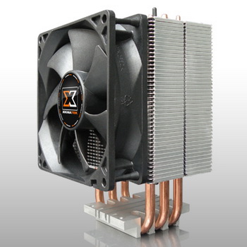

xigmatek loki 15-16€
è tutto un altro pianeta rispetto a quelli economici della Arctic che sono poco più di un rimpiazzo per quelli stock
è anche uno dei pochi minitorre economici che è predisposto per mettere due ventole!

Originariamente inviato da J3X Guarda i messaggi
buon dissipatore per la capacità di ridurre la temperatura, ma siamo nella media come rumorosità, visto che un pentium del genere non scalda molto (o almeno credo) mi servirebbe qualcosa di silenzioso
eh? scusa come fai a dire qualcosa sulla rumorosità se non lo hai provato?
ha la ventola pwm che regoli direttamente da bios al regime che vuoi, e vista la superiorità nella dissipazione rispetto agli stock ti basterà tranquillamente un rpm intermedio intorno a 1200 e a quei giri le ventole da 92 sono tutte silenziose
a meno che tu non sia uno di quelli che basa le scelte di acquisto sui db dichiarati (mi sembra strano visto che sei membro di questo forum da 10 anni vedendo la data di registrazione) perchè dovresti sapere benissimo che i db dichiarati non valgono nulla, non c'è un criterio di rilevazione univoco e le case non scrivono mai come vengono rilevati i valori .. quindi l'unico modo è sempre quello di testare le ventole
dato che poi stavi adocchiando quegli Arctic da 2 lire (e annesse ventole da 1 lira e mezza) mi sembra uno strano commento

Xigmatek pur se ottima monta ventole molto più rumorose delle artic, basta aver provato quasi tutte le ventole in commercio come ho fatto io per saperlo .
anch'io!
il confronto l'ho fatto basandomi sulla ventola dello Xigmatek Durin che ho in un htpc e che è al 99% la stessa del Loki visto che è l'unica pwm da 92 che ha la xigmatek e sulla arctic F9 Pro PWM che dopo 3 mesi di utilizzo ha iniziato a ticchettare
sono entrambe ventole da poco, ma a parità di rpm non mi pare ci siano grosse differenze solo che la Xigmatek non ticchetta
sulle ventole Xigmatek in generale concordo, in particolare le Crystal sono oscene dal punto di vista del rapporto rumore/cfm

ok devo subito correggermi
ho controllato sul sito perchè avevo un dubbio, in effetti la ventola del Loki è diversa ... è anche migliore di quella del Durin che è leggermente ribassata
