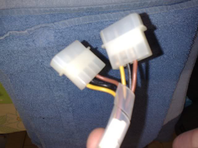

Ecco le foto! Ho tolto qualche cavetto-convertitore dal vecchio alimentatore bruciato, penso che qualcosa dovrei riuscire a risolvere, anche se non ho la più pallida idea di dove posso attaccare i cavetti che vedete in foto...
Cavetto con attacco per la scheda video (connettore nero "pci-e" 6 pin):
Ecco, quei due connettori molex (mi pare si chiamino così) non so proprio dove collegarli..

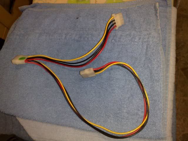

Poi ho anche questo, sempre estrapolato dal vecchio alimentatore:

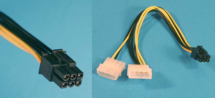

..per fare i pignoli, questa è la mia scheda video:
..e questo è il connettore di alimentazione a 6 pin, dove dovrei collegarci il cavettino della prima foto:

Cmq vedo che non hai ancora collegato la scheda video. Prendi il cavetto convertitore della prima foto coi 2 molex maschio e il 6pin pci-e. Il 6pin lo ficchi nella scheda video e poi colleghi i molex a 2 dell'alimentatore qualsiasi.

Se non hai molex liberi usa lo sdoppiatore di molex che è la 3° foto

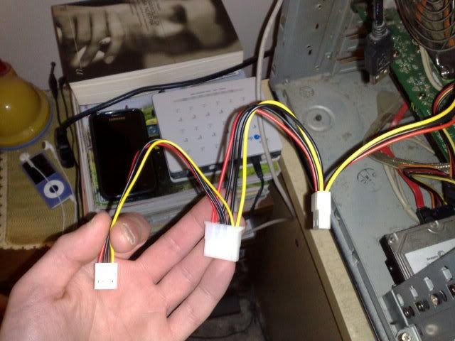

Al volo una domandina..vedendo ora come ora che connettori dell'alimentatore mi rimanevano disponibili, ho notato che ho libero solo questo cavo qui, il quale mi permetterebbe di collegare altri due lettori DVD - masterizzatori e un lettore floppy, foto:
..ma a questo cavo potrei collegarci questo convertitore per la scheda video?
Oppure potrei bruciare qualcosa? Il mio dubbio resta sempre quello..il perchè devono farmi un convertitore con 2 connettori di ingresso..non potevano farmi un cavetto normale dove da una parte ci mettevano un connettore molex e dall'altra semplicemente il connettore a 6 pin.. fatemi sapere..

Perché le "specifiche di sicurezza" prevedono così! Collegali come spiegato e accendi il pc!

Usa l'adattatore 2molex/pci-e ma bada di collegarlo a 2 molex su catene distinte per dividere il carico sui conduttori.

..per due catene distinte cosa intendi di preciso?.. Io ho solo questo cavo qui libero..pensavo di collegare il convertitore a questi due attacchi molex, vanno bene?..

Quella è una "catena" (o almeno è come la chiamo io), un fascio di cavi che parte dall'alimentatore e monta diversi connettori.
L'alimentatore ha 2 o più fasci di questo tipo. Se non ne è libero un'altro... lo liberi. Basta che colleghi l'adattatore molex/pcie a due fasci diversi, come colleghi il resto è affar tuo.
Se non lo fai rischi di stressare troppo il conduttore dei 12v, si scalda oppone resistenza e peggiora l'alimentazione della scheda video.
Poi magari l'alimentatore non ce la fa lo stesso ma almeno cerca di rendergli la vita più facile.

Ah ok..allora avevo capito giusto..bene, ho già staccato la 1° catena e ho inserito un molex li e uno in quella che avevo disponibile..
