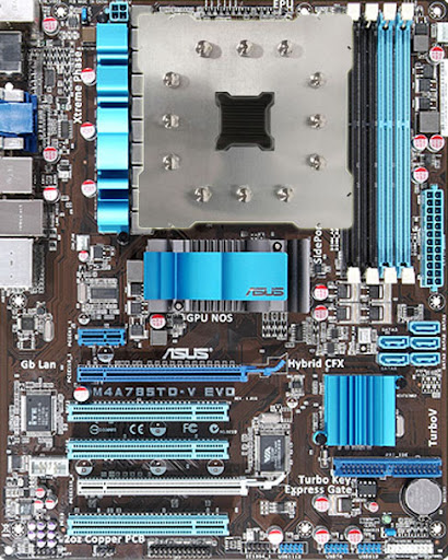

Ciao. Vorrei sapere se il dissipatore Schyte Ninja 2, visto che è parecchio ingombrante, è compatibile con una scheda madre Asus M4A785TD-EVO. Ho questo dubbio perchè ai lati del socket ci sono dei piccoli disspiatori che potrebbero impedire di posizionare il disspatore. Secondo voi? Qui ci sono i link sia del dissipatore che della scheda madre:
http://www.hwupgrade.it/articoli/skm...85g_index.html
http://farm2.static.flickr.com/1128/...a3a7908d47.jpg

Se ti può essere d'aiuto:
fatto in scala con photoshop con le misure esatte di mobo (305mmx244mm) e dissi (116mmx116mm) e posizionando il dissi esattamente in mezzo al socket.

Wow, grazie mille, che gentile! Sì, ci sta perfettamente.

attenzione però...un conto è vederlo dall'alto, fra l'altro posizionato col photoshop...devi verificare che non vada a "cozzare" con quei dissipatori in basso o con la ram (vedo il primo banco vicinissimo..), o ancora con dei condensatori che di solito son attorno al socket, quindi ti serve una verifica dei "prospetti"....
I condensatori sono allo stesso livello del bordo nero in plastica del socket, quindi in teoria il dissipatore viene collocato al di sopra di esso e non dovrebbe toccare. Per quanto riguarda gli slot delle ram, diventerebbe inutlizzabile solo il primo collocando la ventola, e comunque me ne servono liberi solo due.

se ti può essere d'aiuto io ho montato un ninja 3 su una m4a88td-v,le dimensioni delle mainboard sono praticamente identiche,come anche i vari dissipatori e gli slot delle ram..il dissipatore è più grande del ninja 2..e ci sta perfettamente,puoi anche utilizzare il primo slot ram almeno che tu non abbia quest'ultime con dissipatori alti tipo le corsair dominator gt

Eh sì ho le Gskill Ripjaws, comunque, come detto me ne servono solo due. Avrei, però, bisogno di un informazione relativa ad un altro prodotto. Vorrei sapere se lo Zalman Cnps 9700 va bene per un Phenom II X4 e se l'adattatore per il socket Am2 va bene anche per l'Am3.
