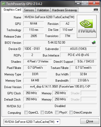

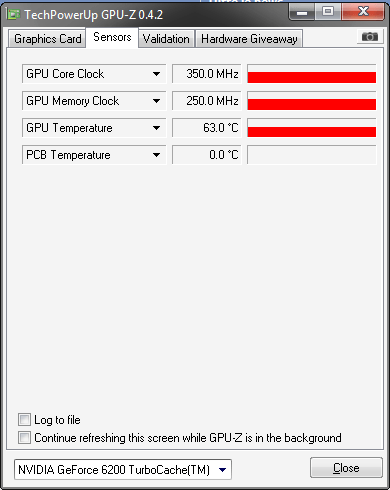

da cerca un mese quando gioco a s4 league un gioco multiplayer online dopo circa un ora di gioco mi si spegne il pc... oggi ho aggiornato i driver per vedere se migliorava la temperatura troppo alta della gpu...
posto degli screen di speedfan e gpu-z

Scusa se te lo dico ma la tua scheda grafica è proprio triste e ammesso che sia a causa sua che si spenga il pc non mi meraviglierei...già con 30 euro puoi elevare notevolmente le prestazini grafiche con una nuova scheda (anche usata).

Visto che e' cosi vecchia potrebbe essere piena di polvere se non l'hai mai pulita,dal 2005
Ma i 65° sono in idle o in full?
In idle sarebbero tantissimi,vorrebbe dire che a pieno carico potresti essere anche a una quarantina di gradi in piu'...65° non e' una temperatura cosi' alta da fare spegnere il pc.

cm faccio a vede se è in idle o in full? mo ho aperto il case e la temperatura rimane sui 58 di media...

Non giocare e sei in idle
Se col case aperto non stai giocando,e la scheda e' a 58° sono veramente troppi,considerando anche che la vga con il case chiuso dovrebbe essere ancora piu' calda.
Hai guardato se la ventola e' piena di polvere?
Io la tua vga l'ho avuta e ogni tanto la pulivo,se funziona correttamente dovrebbe attestarsi sui 40° in idle.

Stressala con Furmark ad esempio, e vedi come va il test; se si riavvia il pc almeno sei certo che sia la vga ad essere andata.
(occhio che raggiungera' temperature pazzesche!!! Stai pronto a fermare il test!!!)
