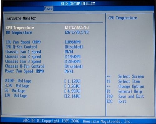

Da Bios nella parte in basso della pagina hardware monitor:
http://lh6.ggpht.com/_TlL0i_3wIS0/S6...0/DSCF2004.jpg
I valori sono in genere un po diversi da quelli nominali (ad esempio 12V a 12,15V).
Però se il pc va dovrebbero essere ok.

I valori dell'hardware monitor sono assolutamente inaffidabili. L'alimentatore se lo apri perdi la garanzia e non è detto che sia stato lui.
Controlla i vari condensatori sulla MoBo e controlla se ci sono bruciare in zona. Per sicurezza evita di accendere il PC (o fallo il meno possibile).
