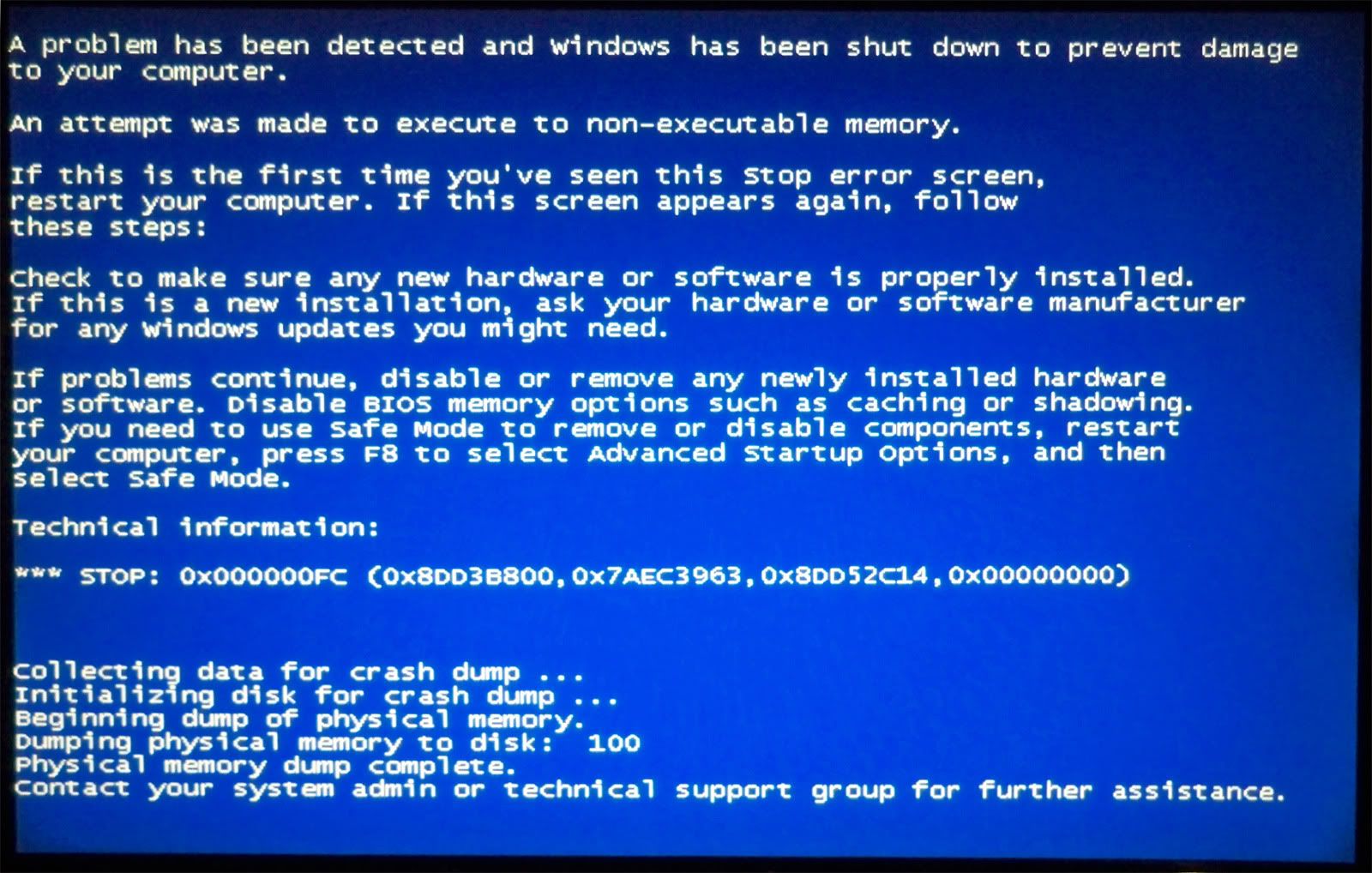

Old 21-11-2009, 21:36   #20
Ax_6
Iscritto dal: Nov 2009
Messaggi: 24
niente...ho provato a fare come mi hai detto: ho rimosso l'alimentazione al floppy e al lettore DVD scambiando le prese all'alimentatore. Ho avuto lo stesso blocco con suono ripetuto verso le 22:20 con una successiva schermata, ecco la foto:
e i dettagli dell'errore che windows notifica al riavvio:
Firma problema:
Nome evento problema: BlueScreen
Versione SO: 6.1.7600.2.0.0.768.3
ID impostazioni locali: 1040
Ulteriori informazioni sul problema:
BCCode: fc
BCP1: 8DD3B800
BCP2: 7AEC3963
BCP3: 8DD52C14
BCP4: 00000000
OS Version: 6_1_7600
Service Pack: 0_0
Product: 768_1
File che contribuiscono alla descrizione del problema:
C:\Windows\Minidump\112109-20670-01.dmp
C:\Users\Aaron\AppData\Local\Temp\WER-42213-0.sysdata.xml
Ultima modifica di Ax_6 : 23-11-2009 alle 18:17.
