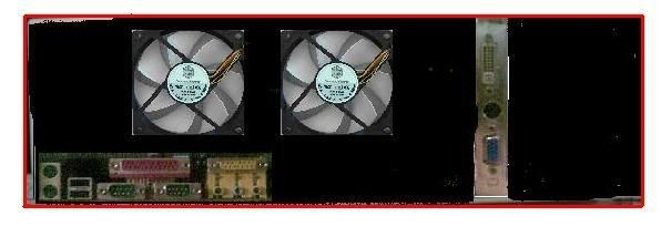

ciao!
comincio subito col dire che io ho fatto tale operazione in un case at ma in verticale, quindi con te dobbiamo lavorare a novanta gradi in piu
allora il mio lavoro è questo qui:
http://www.hwupgrade.it/forum/showthread.php?t=1804706
è ancora in fase di modding, cmq tornando a noi (siccome non conosco direttamente il seguente case) dovresti prendere le misure ed eventualmente (hai già un hardware pronto?) appoggiare la scheda madre dentro come ho fatto io, attento a non appoggiarla direttamente su ferro la mb che fai corti sui condensatori
dopodiche se vedi che la mbci sta cominci a smontare il posteriore del case e a controllaro, poggiandolo sulle uscite della mb come puoi risolvere per le uscite, dopodichè cominci a segnarti (io l'hò fatto su un foglio) misure ecc di ogni uscita, magari fai un disegnino semplice ma che rispetti bene le misure, siccome il tuo case ha di sicuro degli spazi forati che non sono compatibili o rifai il posteriore tagliando tutto intorno o direttamente con un'altro prodotto, plexy ecc ecc in poche parole o ti complichi la vita a lavorare sullo stesso posteriore, o vai direttamente alla soluzione più semplice prendendo quale materiale per rifarlo, siccome mi viene male dirtelo a voce spero tu riesca a capire con questa immagine che ho fatto frettolosamente (l'immagine delle uscite della mb e della scheda video sono fatte da me velocemente, quindi non preoccuparti se non saranno come le tue, nemmeno le dimensioni o le ventole, è solo un modo per capire il tutto posizionato) scusa ma ho avuto poco tempo
quindi la soluzione migliore è di fare il posteriore con un pannello magari di plexyglass perchè sennò hai troppi buchi inutili nel case
p.s: ho usato la foto che hai messo tu ma non si capisce più xD
