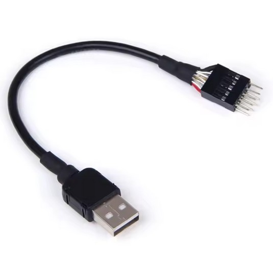

Ho le porte del front panel andate, e volevo ripiegare per servire sempre il front-panel dal retro con uno di questi:
Sul retro possiedo solamente 3.0, se le connetto ad un connettore 2.0 cosa accade?

Che funziona come 2.0, il 3.0 femmina ha gli stessi contatti le 2.0 più in fondo al connettre maschio 5 contatti in più che nel caso del 2.0 non vengono utilizzati.

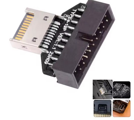

Ho esattamente 2 porte usb 2.0 e due porte usb 3.0, sono partiti i controller della mobo, pero sulla mobo ho una porta USB 3.2 Gen 2 Tipo-E, e con uno di questo dovrei risolvere, a aptto che la mobo nn faccia i capricci...

Se usi l'adattatore 3.2gen2, puoi collegarci il cavo interno delle 3.0 che ora non funzionano.
Se continuano a non funzionare, è il gruppo cavo connettori frontali ad avere un problema.
