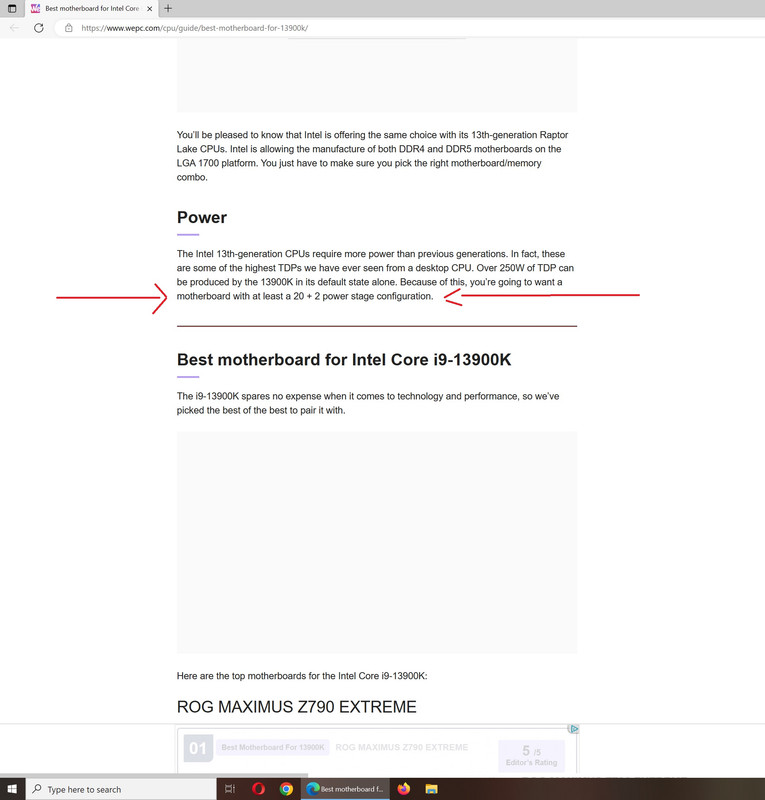

grazie. Ho visto dei video in inglese su youtube dove consigliano almeno 14 fasi per i processori di 13esima generazione Intel e se si vuole fare OC. Comunque credo che mi orienterò sulla ROG STRIX Z790-E GAMING che ha 18+1, in più ha supporto PCIe 5.0 anche per i dischi e il prezzo mi sembra onesto
michele_legnano è offline   Rispondi citando il messaggio o parte di esso

Guarda non sono l'esperto di turno ma se non bastano 16 fasi per un top di gamma Intel e facendo OC credo che tutto il resto sarebbe una ciofeca che darebbe problemi a tutti.
Poi a che pro spendere quasi 600 euro?
Prenditi questa GIGABYTE Z790 Aorus Elite AX ha 16 fasi https://www.gigabyte.com/Motherboard...E-AX-rev-10#kf e costa attorno ai 340 euro su Amazon. Risparmieresti minimo 200 euro rispetto alla Rog Strix.
Oppure questa sempre a 16 fasi https://www.asrock.com/mb/Intel/Z790...#Specification che costa come la Gigabyte su Amazon.
Insomma se fai una ricerca su mobo 16 fasi risparmieresti un sacco e saresti ben carrozzato comunque.

se devi prendere un i9-13900K, una motherboard con 20 fasi è il minimo che devi guardare per sfruttarlo bene. Altrimenti sono soldi sprecati e tanto vale che compri un i5-13500 a gennaio visto che uscirà a breve.
Se non hai almeno 20 fasi, dovrai accontentarti di usarlo senza fare overclock, senza spingere le Ram al massimo, e dovrai fare molta attenzione al cooling perché l'i9-13900K scalda tantissimo e c'è il rischio che se ne va in thermal throttling con una motherboard inadeguata e un AIO modesto. E se questo accade, userai una cpu non al massimo delle sue potenzialità. Ergo, tanto vale che compri una cpu più modesta come l'i5 che ti ho consigliato sopra e lo accoppi a una motherboard mid-range e cooler discreto.
Se vuoi saperne di più sul numero di fasi consigliate per l'i9-13900K, leggi questo articolo fatto molto bene:
https://www.wepc.com/cpu/guide/best-...ard-for-13900k
