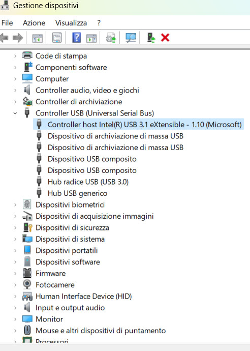

come si fa a veder enelle specifiche?

dovrebbe essere compatibile... che dici?

Si, a questo punto un cavo da Type-C a HDMI 3 usi il secondo monitor come estensione o lo configuri come preferisci
