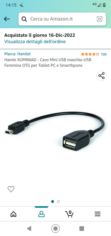

Invece.... Finché collego il cavetto otg, questo,
tutto bene. Ma non appena ci attacco il cavo usb maschio/maschio, passa da chiavetta usb a radio.

L'adattatore Hamlet che hai preso costa 6€ venduto/spedito da Am.
Fai il reso e prendi una seconda radio L-938 che costa solo 15 euro.
Fai quindi le prove con un tester per capire la piedinatura del cavo.
Usa il cavo della L-938 nuova, ti rimangono radio e batteria di riserva.
