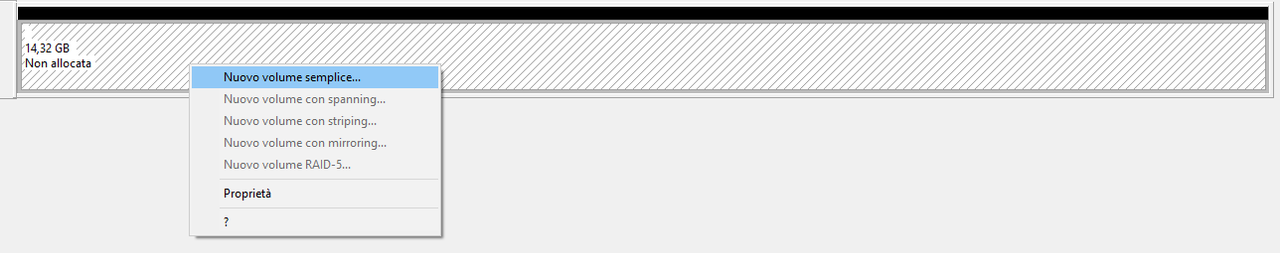

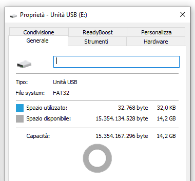

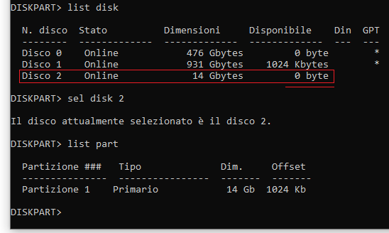

Salve, vorrei sentire il parere di altri a riguardo del fatto che se formatto una usb pendrive, questa riporta diversi risultati se la formatto da Windows stesso, da EaseUS, da AOMEI, da MiniTool
classica SanDisk Ultra Flair 16GB USB 3.0

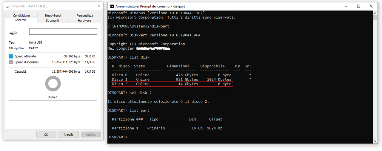

prova 1 da Win10
1) cancellato tutto col comando CLEAN da DISKPART, così da avere tutto lo spazio non allocato, per partire da zero ed allocare tutto lo spazio
2) creato nuova partizione per tutto lo spazio non allocato disponibile
risultato:
8.192 byte di unità di allocazione (cluster)
capacità 15.357.444.096 byte con spazio non allocato rimasto 0 byte e allineamento partizione 1.024 Kb

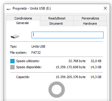

prova 2 da EaseUS
risultato:
capacità 15.359.205.376 byte con spazio non allocato rimasto 0 byte e allineamento partizione 1.024 Kb
prova 3 da AOMEI
risultato:
capacità 15.354.167.296 byte con spazio non allocato rimasto 2048 Kbyte e allineamento partizione 1.024 Kb

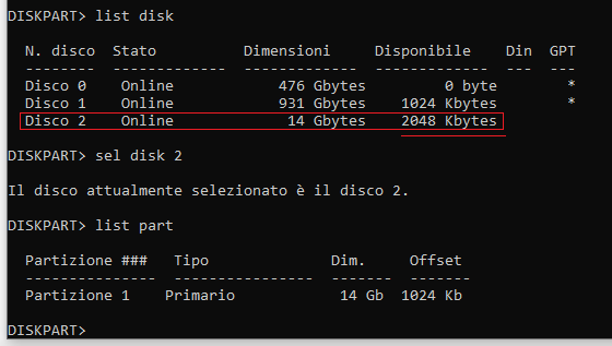

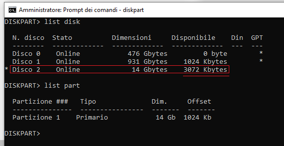

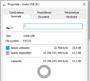

prova 4 da MiniTool
risultato:
capacità 15.356.043.264 byte con spazio non allocato rimasto 3072 Kbyte e allineamento partizione 1.024 Kb
Ecco, perché in tutti i casi qualunque software mostra come se tutto lo spazio è stato allocato? Quando invece DISKPART dice diversamente e con indicazioni precise del tutto
Perché differenti dimensioni di capacità drive? Se agli effetti tutte le formattazioni sono state fatte FAT32 con 8.192 byte di unità di allocazione (cluster)
Perché AOMEI e MiniTool lasciano spazio non allocato? Rispettivamente 2.048 Kb e 3.072Kb

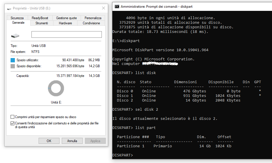

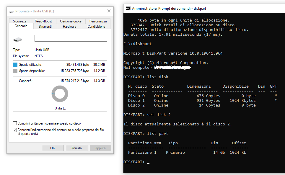

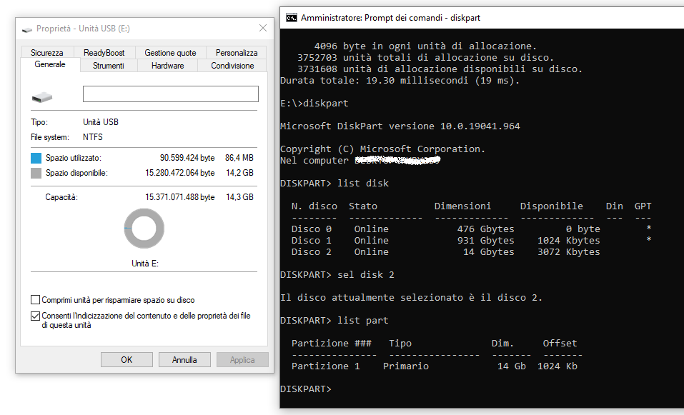

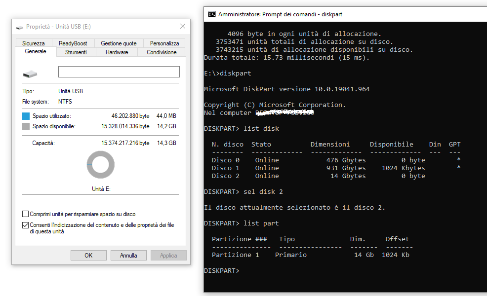

risultati analoghi con NTFS, cioè notare anche qui lo spazio non allocato con AOMEI e MiniTool
Win10
4.096 byte di unità di allocazione (cluster)
capacità 15.374.217.216 byte con spazio non allocato rimasto 0 byte e allineamento partizione 1.024 Kb
​EaseUS
AOMEI
capacità 15.371.997.184 byte con spazio non allocato rimasto 2048 Kbyte e allineamento partizione 1.024 Kb
MiniTool
capacità 15.371.071.488 byte con spazio non allocato rimasto 3072 Kbyte e allineamento partizione 1.024 Kb

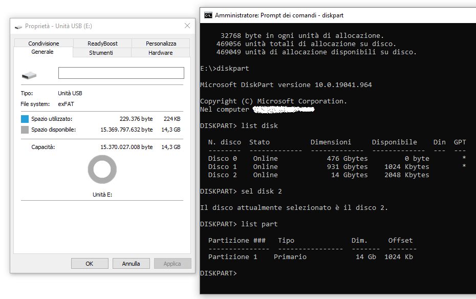

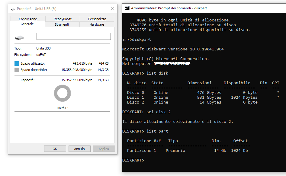

allora ho provato anche con exFAT, ma di nuovo stessa cosa con AOMEI e MiniTool
Win10
​EaseUS
capacità 15.359.156.224 byte con spazio non allocato rimasto 0 byte e allineamento partizione 1.024 Kb
AOMEI
32.768 byte di unità di allocazione (32K cluster)
capacità 15.370.027.008 byte con spazio non allocato rimasto 2048 Kbyte e allineamento partizione 1.024 Kb
MiniTool
capacità 15.367.929.856 byte con spazio non allocato rimasto 3072 Kbyte e allineamento partizione 1.024 Kb

intanto contattando EaseUS, AOMEI e MiniTool ho chiesto se loro usassero il formato 1024 oppure 1000 e tutti e 3 mi hanno risposto 1024
(1 Kb se = 1000 byte o 1024 byte come formato utilizzato)
mentre per il piccolo spazio non allocato, AOMEI ha solo detto che fixeranno nelle versioni future (mi sa di risposta detta così per dire), ma speriamo dai
MiniTool ha detto invece che il loro sw funziona bene e di contattare piuttosto Microsoft per via delle informazioni datami da DISKPART sullo spazio non allocato
successivamente, a seguito di altri messaggi che mi ero scambiato con il team tecnico di easeus, aomei, minitool, ma anche team microsoft...in pratica per evitare complicazioni è meglio partizionare da gestione disco di windows, come sempre fatto, quindi funzionerà bene come sempre, vadano in malora software terzi di partizione
