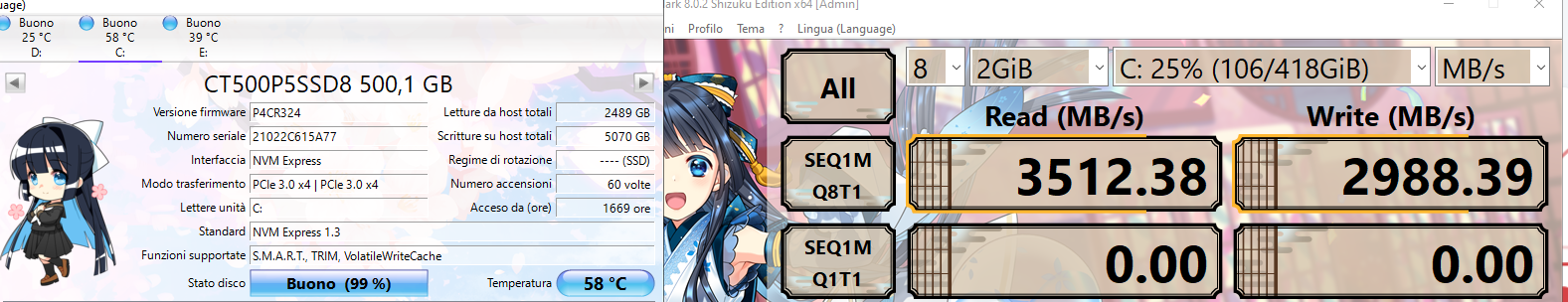

Come da titolo, ho letto dei commenti che è consigliato rimuovere l'etichetta se si applica un dissipatore, cosa che io come molti altri non abbiamo fatto al fine di evitare la perdità di garanzia.. Voi che dite?
Ho fatto uno speedtest competo ad 1GB di 4 step = max 57°
Speedtest seq1m 2GB 8 step = 58°
Forse solo un pò altina in idle che sta fissa a 43-44, voi che dite?

Questo il confronto senza dissipatore e con dissipatore+pad a 7€ totali (ho tolto l'etichetta)
