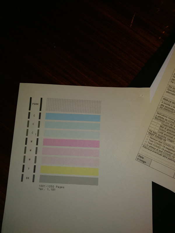

Buongiorno,
anche dopo aver fatto allineamento testine, pulizia testine, semplice e accurata ed aver cambiato le due cartucce nere, stampa male il nero, cioè, due righe bene e due no, tipo sbavato. Lo stesso documento stampato ad es.in rosso o blu, anche blu scuro, è invece perfetto.
Che sia la testina?
Questa è la stampa del motivo di controllo
upload image
Grazie.

tra le opzioni avanzate del software canon dovrebbe esserci anche la funzione denominata “taratura e allineamento testine” (o simile) con la quale vengono stampati diversi motivi a trama con una numerazione
devi valutare quello che ti sembra più “nitido e dritto” e selezionare il relativo numero, la stampante a questo punto ne dovrebbe stampare un'altra riga dove poi selezionare nuovamente quello più corretto
se non basta e ancora vengono "sbavate", operando più volte questa taratura dovresti risolvere il problema
IMHO infatti
- se fosse un problema meccanico avresti la stessa sbavatura per qualsiasi colore, non solo con il nero
- se fosse un problema di ugelli incrostati la sbavatura ci sarebbe sempre per ogni riga di nero, o comunque non sarebbe perfettamente alternata 2 si / 2 no

Provato prima l'allineamento normale, poi quello manuale, ma in nessuno dei due c'è la possibilità di scegliere la riga stampata meglio.
Ho provato anche a modificare il tempo di asciugatura, lungo.
Grazie.

Testina tolta e rimessa, fatto allineamento testine 4 volte (dice di ripetere l'operazione se il motivo non viene stampato normalmente), ma non è cambiato niente.
Immagino che pulendola (come dice il tipo del video) non si risolva nulla.
La stampante nuova costa circa 75/80 €, la testina circa 40. Economicamente sarebbe conveniente sostituirla, ma dopo siam poi sicuri che stamperà bene?
Grazie.

Nella normale stampa di prova le righe verticali nere (con quelle orizzontali formano una specie di reticolato) a un certo punto, sul piano orizzontale, formano tutte due parentesi: (). In alto le righe verticali sono perfette, poi si 'scindono' a parentesi, e tornano perfette in basso. Possono essere gli ugelli sporchi?

E' quello il dubbio..che mi ha portato a riportare altri potenziali tipi di complicazioni. Con un risultato simile al tuo e più ristretto in termini di righe (nel test di stampa), non sono riuscito a risolvere. Le 'parentesi' mi ricordano appunto qualcosa di ovalizzato.
Il kit di pulizia ugelli è l'opzione meno costosa rispetto all'acquisto di una stampante o di una testina. E può funzionare o meno, senza contare che se è implicata anche della pressione nella pulizia ugelli, come ad esempio quella di sparare direttamente nell'alloggiamento della testina circolare un siringa di liquido, non sai mai se in realtà la pressione andrà a pulire o far danno agli ugelli. E se non fai pressione, il liquido magari non riesce a ripulire l'ugello; se è troppa potrebbe rovinarlo. E' un rischio che ricordo di aver letto.

Ho fatto questa prova qui: messa la testina in questione nella vecchia stampante, stesso modello, che non avevo buttato via: stampa uguale. Messa vecchia testina nella nuova stampante, stampa malissimo, uguale a come faceva la vecchia.
Scartando gli ultrasuoni (non me ne voglia Aled), dopo questa prova, le probabilità di risolvere il problema sostituendo la testina son sempre uguali?
