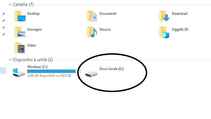

Se apro esplora risorse ecco cosa vedo: https://i.postimg.cc/j2CJ7vy5/HD-WD.png
Se faccio sopra doppio click per poter vedere i dati in esso contenuti, poco dopo Windows mi avvisa che è necessario formattare il disco dell' unità D per poterlo utilizzare.

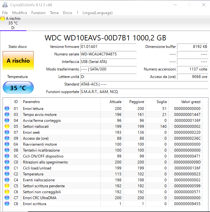

CrystalDiskInfo v.8 mi da quadratino giallo con scritto "A rischio". Ne posto report: https://i.postimg.cc/kX464nmy/verifica-HD.png
Sareste così gentili da dirmi come risolvere il problema? Grazie!

L' HD della WD è messo male, anzi anche peggio.......
Prova a salvare i dati con un Live di Linux > https://www.hwupgrade.it/forum/showp...20&postcount=7
Dove li salvi ? In un HD Nuovo di zecca o di pacca
Non comprare WD......fanno a dir poco pena, una volta forse andavano....io ne ho buttati via 3........
Vai su Toshiba e/o Seagate Barracuda, molto meglio

Quell'hard disk ha la superficie pesantemente danneggiata. Non esistono programmi che riparano i danni hardware, nessuno può aggiustare la superficie di quel disco.
Vedi un po' se con qualche programma di recupero dati riesci a recuperare qualcosa, cioè qualche file e poi butta via il disco perché del tutto inaffidabile.

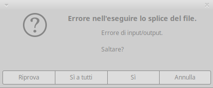

..Recuva è andato in crash! La scansione, poi, è durata "solo" 11 ore. Ha prodotto un grande elenco di 4.505.833 file recuperabili. C' era una colonna "commento" e per la maggior parte dei file c' era scritto "Nessun cluster sovrascritto rilevato", altri file invece avevano commento: "Questo file è sovrascritto da D:\ecc..ecc..". A me sarebbero interessati i primi e non quelli cancellati in precedenza, ma spuntarli uno alla volta sarebbe stato impossibile quindi ho messo la spunta in alto a livello di radice e li ho selezionati tutti. Dopo aver cliccato il tasto "recupera", è accaduto come se lo schermo smettesse di funzionare per qualche istante ed è comparso un avviso da parte del programma. Mi informava che Recuva era andato in crash, che avrei potuto segnalare la cosa (ma io non ho voluto inviare la segnalazione), poi ovviamente si è chiuso perdendo tutto il lavoro. Mi verrebbe in mente che possa dipendere dalla memoria del PC che sto usando (si tratta di un secondo PC che uso raramente, che ha disco fisso di soli 29 G e attualmente ha soltanto 1 G di spazio libero).
Poi, memore di un precedente suggerimento di tallines, ho provato a collegare l' HD all' altro PC dove gira Xubuntu (Linux) e con gran sorpresa ho visto tutte le risorse! Ma allora Linux è molto meglio, per certe cose, di Windows (passatemi l' osservazione!). Sto copiando i dati su un altro Hard Disk, ma alcune cartelle non riesco proprio ad aprirle e svariati file non vengono trasferiti, evidentemente per il fatto che alcuni cluster sono danneggiati. Il messaggio frequente è quello seguente:
https://i.postimg.cc/HnMhGKTc/splice.png
Tuttavia, ho già messo "al sicuro" molte cartelle e molti file!
A questo punto la domanda è: siamo proprio sicuri, alla luce di questo possibile accesso alle risorse con Linux, che io non possa tentare una "rigenerazione" dell' HD (magari proprio con un programmino che giri su Linux) allo scopo di recuperare totalmente i dati? Mi piace eccellere nelle cose. Mi fate sapere? Thanks

......si tratta di un secondo PC che uso raramente, che ha disco fisso di soli 29 G e attualmente ha soltanto 1 G di spazio libero).
Maleeeee, anzi malissimo, non si riempiono mai ne HD nè SSD fino a quasi esaurire lo spazio....
Per forza che Recuva ti è andato in crash, con cosi poco spazio per lavorare, poi.....
Originariamente inviato da back to the lira Guarda i messaggi
.Poi, memore di un precedente suggerimento di tallines, ho provato a collegare l' HD all' altro PC dove gira Xubuntu (Linux) e con gran sorpresa ho visto tutte le risorse! Ma allora Linux è molto meglio, per certe cose, di Windows (passatemi l' osservazione!).
Si, certamente .
Bene
Non rigeneri nulla!
Se l' HD ha dei settori corrotti - danneggiati
cosi sono e cosi rimangono .
Prega di recuperare più dati possibili con Linux .
Poi devi cambiare HD che fai meglio e fai prima .
