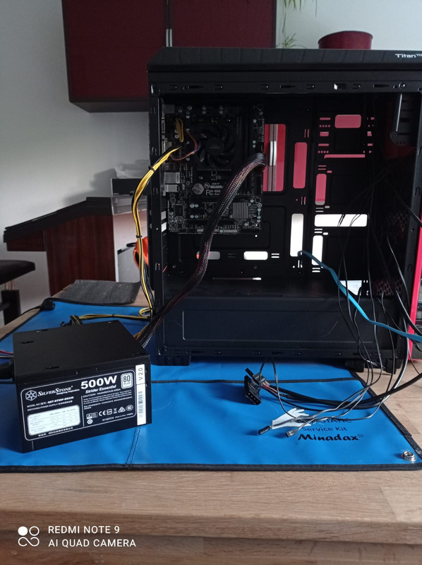

Buonasera a tutti.
Rispolvero questo 3D perche' ho importanti novita'...ma brancolo ancora nel buio.
Riassunto breve:
- ho proceduto con RMA della PSU e ne ho preso una nuova
- ho sostituito anche la Scheda Madre con un'altra usata (Gigbyte GA-F2A55M-DS2)
Collego tutto e non parte.
Assumendo che le probabilita' di avere 2 PSU e 2 Schede Madri difettose e' davvero bassa....cosa mi rimane?
Il case l'ho controllato 1000 volte per assicurami che non ci siano punti di contatto - ma ho anche provato con la SM esterna al case e non cambia nulla.
Ho anche resettato il bios.
Non so piu' cosa provare/pensare...
Qualsiasi aiuto o suggerimento e' molto gradito...
image uploader
Buona serata
M.

assurdo quello che ti sta capitando
l'altra mobo poi si era ripresa?
vedo che la psu è comunque una SS da 500W, siamo sicuri sicuri sicuri che non ti hanno rispedito per sbaglio la tua precedente?
se provi un'altra psu, amico/parente ora che si può gironzolare, stesso risultato?
mannaggia che situazione
ciao ciao
Old 29-05-2021, 01:46   #12
ferro10
L'Avatar di ferro10
Iscritto dal: Nov 2008
Messaggi: 10511
La mobo se la fai partire con un cacciavite da qualche segno di vita? (basta toccare insieme i due pin del power)

Ringrazio tutti per il supporto....
PROBLEMA RISOLTO!!!!
si. L'ho lasciata attaccata come avevi suggerito ed e' ripartita come se niente fosse! Grazie ancora
Anche io avevo questo dubbio...ma quella nuova mi e' arrivata il giorno dopo, quando quella "vecchia" era ancora in viaggio...quindi da escludere!
Originariamente inviato da ferro10 Guarda i messaggi
Mi è capitato una volta un case che aveva il tasto power rotto
Non so come ringraziarti Ferro...era proprio quello!!
Ho controllato e c'era un filo staccato...incredibile.
Non so perche' non ho preso in considerazione questa soluzione prima..
va beh ho imparato qualcosa anche da questa esperienza!
Grazie ancora a tutti per il supporto e buon fine settimana
M.
