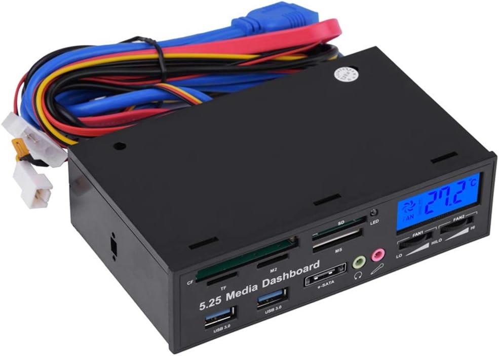

Per il case si pensava di recuperare un vecchio Thermaltake Skull Xaser III, magari sostituendo il modulo superiore con il controllo delle ventole e le prese usb con un pannello più moderno tipo questo.

Puo tenere il Thermaltake Skull Xaser III (quante ventole ha su) senno x cambiarlo quanto budget rimarrebbe?
Ha due ventole in entrata e due in uscita. Comunque, nel caso, non credo sia un problema la scelta di un nuovo case. Più che altro ho chiesto nella segreta speranza che qualcuno mi consigliasse un'alternativa più valida al pannello che ho indicato. Penso però si possa lasciare quello di default, magari aggiungendone uno al posto del floppy con delle prese usb 3.
