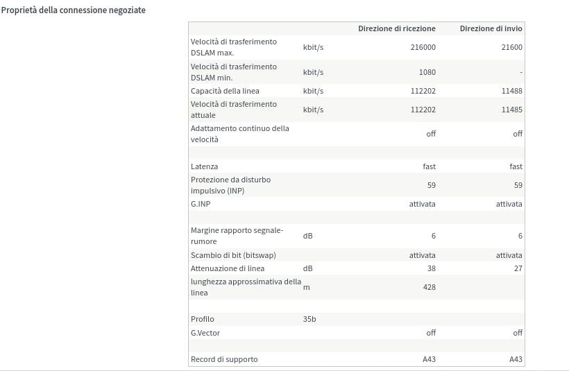

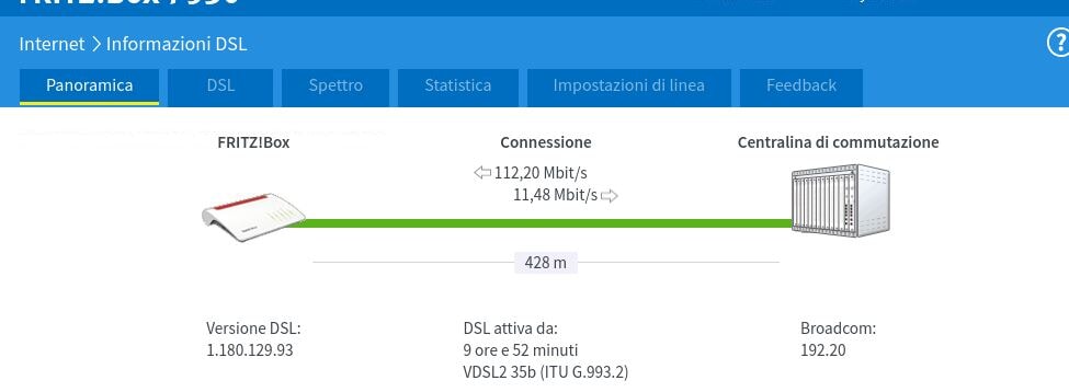

I primi giorni la portate è stata fissa a 210mb in dowload ma con sporadiche disconnessioni, da ieri mattina si è assestata a 110mb e non si schioda da li.

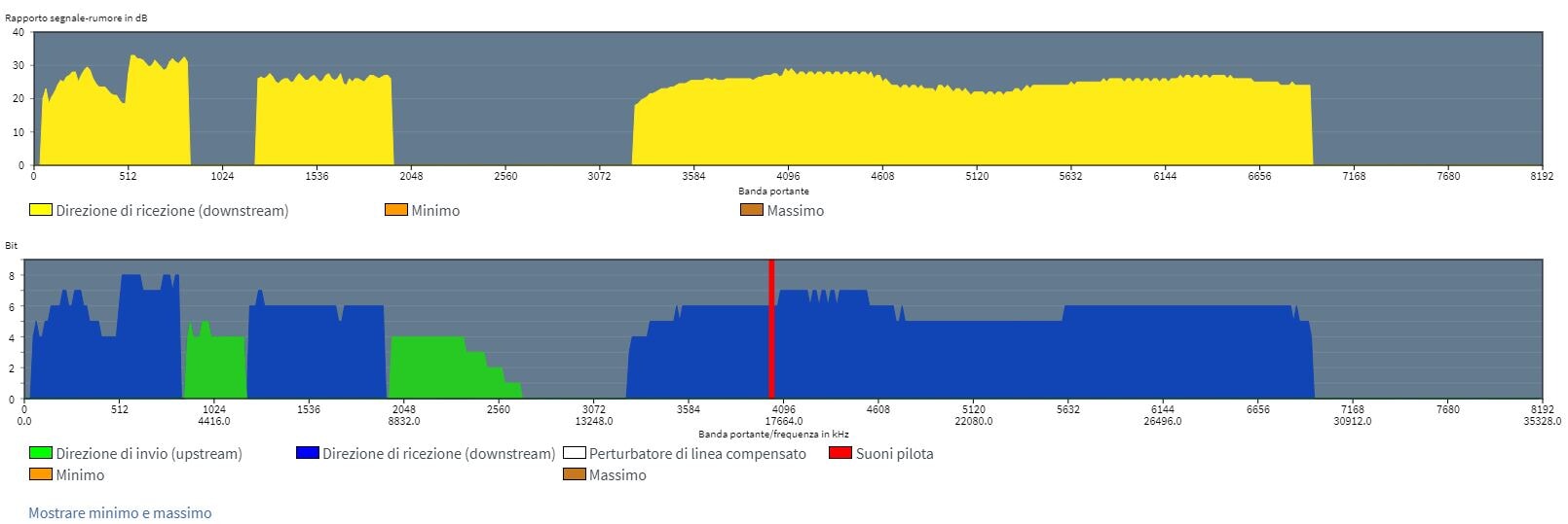

Il fritz mi ha segnalato che ho riscontrato errori nella tratta dicendo che "Sulla linea DSL è stata rilevata un'interferenza del segnale dovuta a un cablaggio non corretto. La deviazione ha una lunghezza di 2 metri"
Considerate che non ho derivazioni nella linea a casa, il doppino è unico e non ho connesso nessun telefono analogico.
La cosa strana è che il fritz mi segnala una distanza dall'armadio di 428 metri mentre fino a ieri mi diceva che la distanza era di 190 metri, distanza effettiva misurata da me.
Che margine di miglioramento potrei avere? Consigli? Perchè se rimane così tanto vale fare il downgrade a 100mb e risparmiare 5€ al mese. Ha senso acquistare un router fibra TIM?

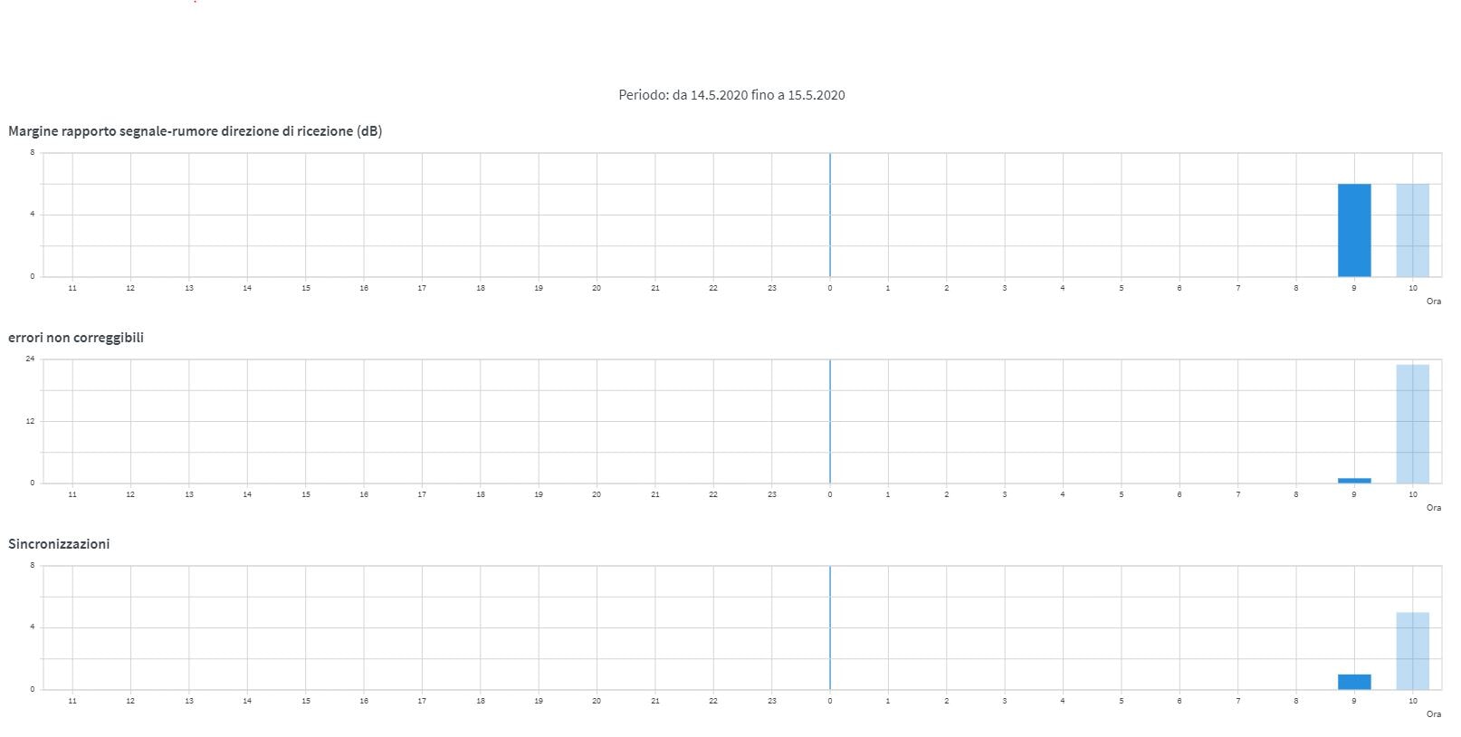

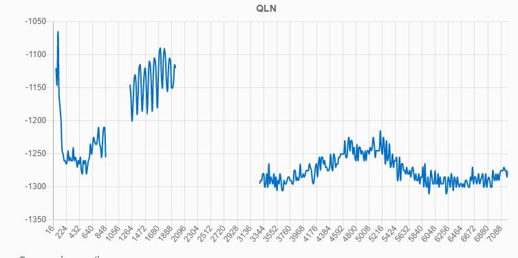

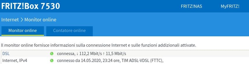

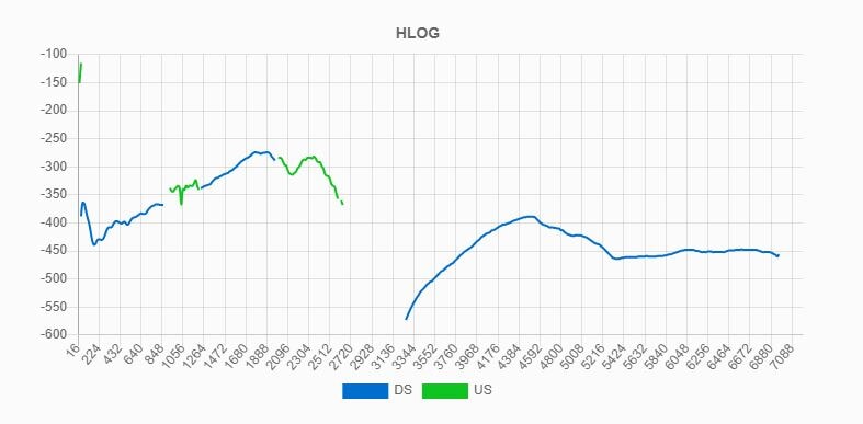

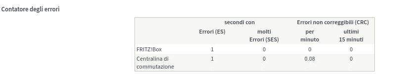

Vi allego gli screenshot delle statistiche del router:
