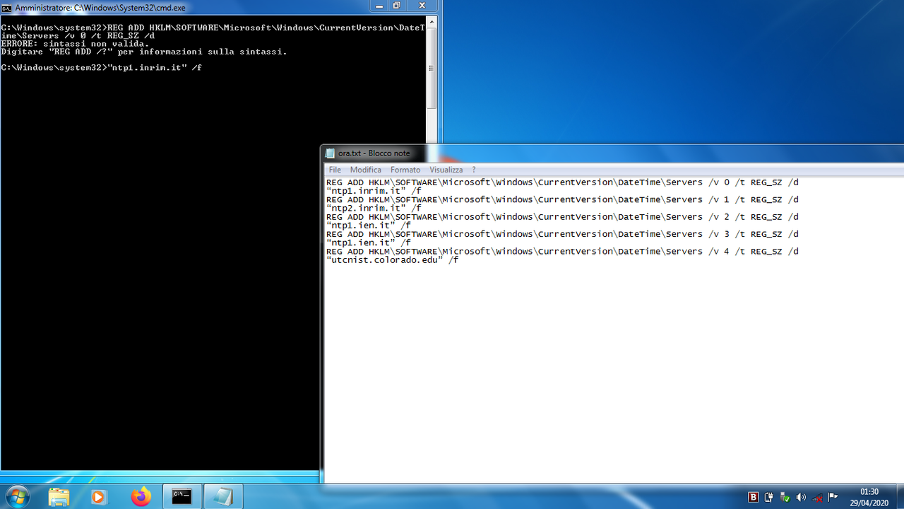

Grazie Tallines,
ho optato per la prima soluzione, tutto ha dato il riscontro voluto escluso l'aggiunta delle chiavi dei server come ti allego sotto.
Ovviamente nella console non si vede il una parte di comando ma è stato inserito con il copia incolla dal blocco note.. Grazie dei consigli

Originariamente inviato da nottolo Guarda i messaggi
Grazie Tallines,
Bene che hai risolto
Non non ho risolto, mi da errore si sintassi quando mando il comando REG ADD
Hai dato un' occhiata alle altre soluzioni ?
