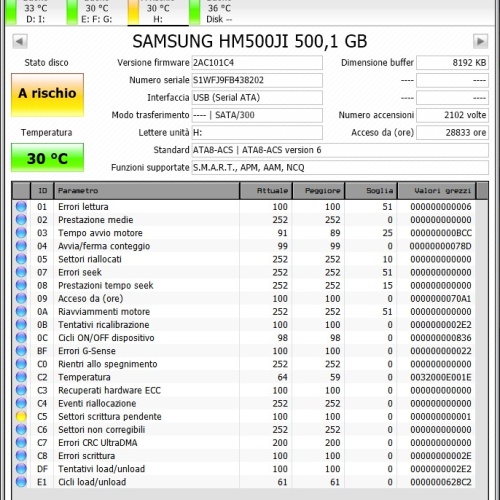

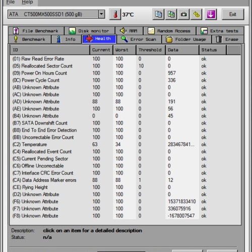

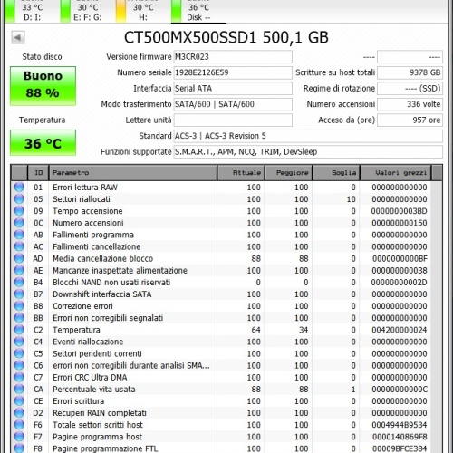

Insieme a tutte le scansioni ho anche fatto dei test su HDtune e CrystalDiskInfo per l'SSD dove ho il Windows 10, e l'HDD esterno Samsung dove ho riscontrato il problema della cartella cachemanager.

per quanto riguarda l'SSD come potete vedere dal numero di accensioni e l'uso in generale ha a stento 6 mesi di vita; possibile che sia già arrivato all'88%? ho letto in giro di gente che si lamentava di aver perso massimo un 2% dopo 1 anno di attività! Ho il timore che il danno sia stato causato per via di un problema di elettricità che ho avuto in casa e la corrente andava via piu volte ogni 2 giorni, questa storia è andata avanti per parecchio tempo, che possa essere questa la causa?

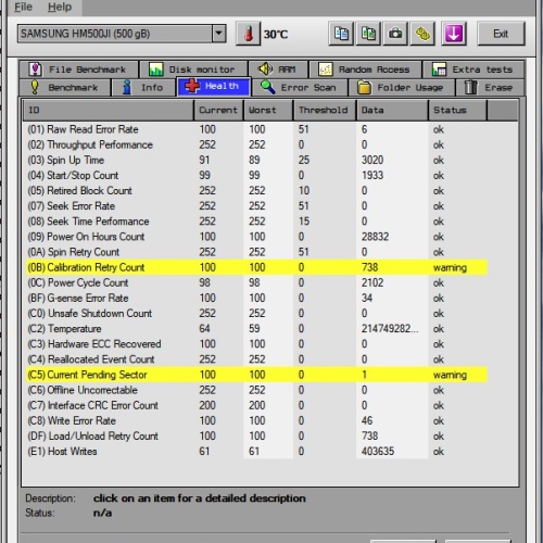

Per il Samsung esterno invece come potete vedere sulla stringa 0b di hddtune "Calibration Retry Count" mi da un bel 738, ho visto in giro e si ritiene che quel numero indica uno stato di inaffidabilità alla periferica riguarda da quel che ho capito problemi di tipo meccanico, come se l'hdd fosse stato "strapazzato" piu volte.
E' per questo che ho deciso di fare backup su un altro hdd che ho a disposizione..
Dopo il backup mi consigliate una formattazione profonda normale o veloce? mi sarebbe di aiuto un vostro consiglio a riguardo, se magari esistono dei metodi per poterlo rigenerare almeno in parte, cosa mi consigliate di fare?

SullìSSD hai effettuate 10 terabyte di scritture, il produttore garantisce per quel modello 180 TBW, cioè 180 terabyte di scritture. Puoi stare allegro, a questo ritmo hai atri 9 anni di funzionamento. Non bastano?
Sul disco rigido, che ha quasi 30.000 ore di funzionamento che non son poche, per il momento c'è un settore pendente, cioè in poche imprecise parole, il firmware del disco deve ancora decidere se il settore è buono o guasto. Per il momento limitati a tenerlo sotto controllo visualizzando l'evoluzione dei parametri SMART.
Puoi chiaramente riformattare la partizione, formattazione lenta che impiegherà un sacco di tempo, e vedere se adesso il firmware deciderà cosa fare del settore o se aumenteranno i settori dubbi o sicuramente guasti.
