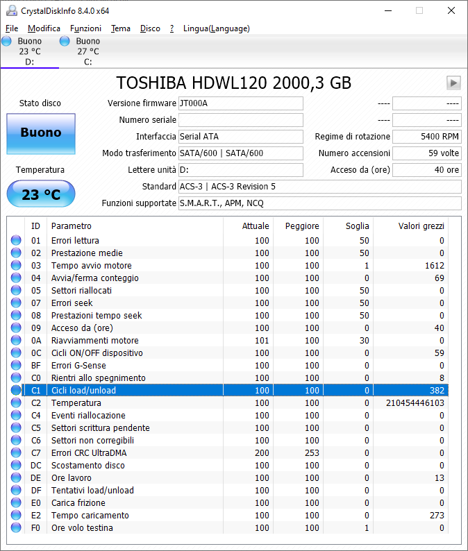

mentre sto facendo , col pc sulla scrivania sento il famigerato ti-tic della testina che esce/rientra dal piatto
mi sono detto: ma no è un caso , mica è un WD
dopo 30 secondi eccone un altro
apro crystal diskinfo e il contatore dei cicli load/unload della testina è già a 382
presto attenzione e quando sento un altro ti-tic
aggiorno crystal disk
puntualmente il contatore dei cicli incrementa di 1
Ora come se ne esce?

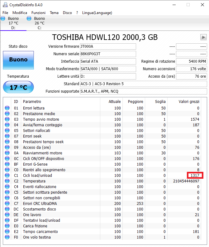

si ma come ho detto , quando fa così c'è un comportamento anomalo tra drive e sistema
il drive vuole parcheggiare , e il sistema lo richiama all'ordine prima che riesca
non deve far così l'intellipark
dovrebbe parcheggiarle nei tempi morti
tho fatevi 2 risate
quando ho aperto il 3d eravamo a 40ore e 382 cicli
mo le ore sono diventate solo 76 (lo uso poco questo pc) e i cicli 1317

Praticamente 26 volt l'ora, una ogni poco più di due minuti. Na meraviglia
