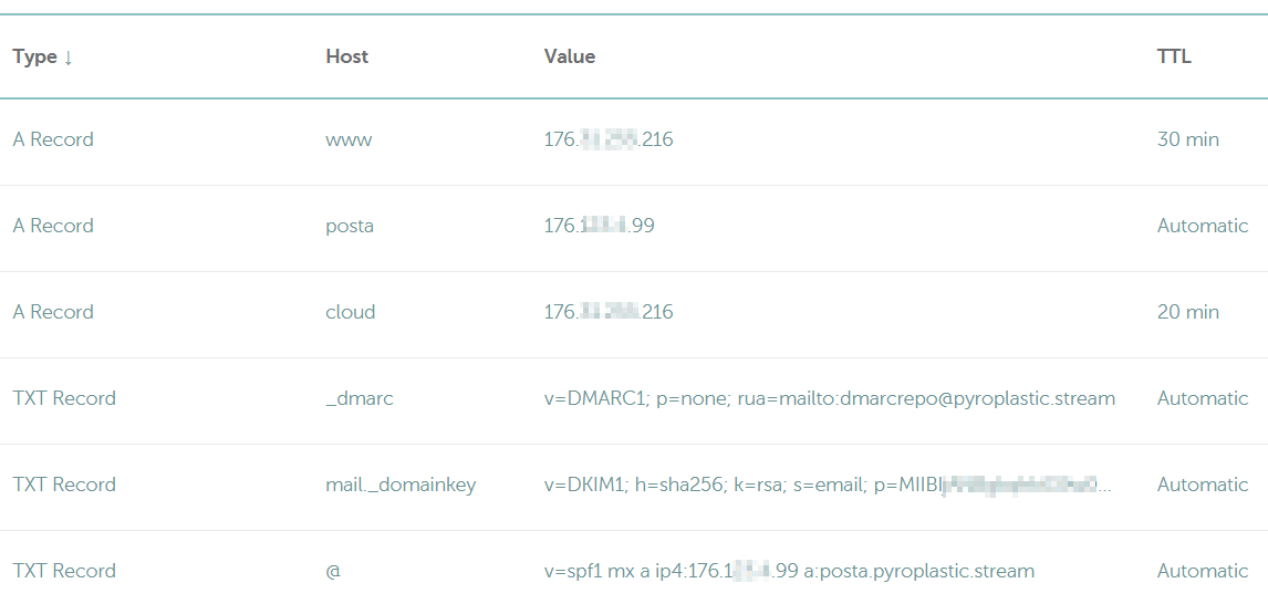

Hai problemi con gmail o con outlook/hotmail?
Mi ricordo che il problema con libero.it era dovuto al fatto che venivano mandate più di un tot di mail ai loro indirizzi nell'arco di un'ora (tipico delle newsletter).
Diciamo che è consigliato gestire almeno gli SPF per poter usufruire di un mail server ai giorni d'oggi.
Questo dovrebbe andare bene se server.simpleweb.it è il nome del tuo unico server di posta elettronica.
simpleweb.it. IN TXT "v=spf1 mx a ip4:149.202.68.157 a:server.simpleweb.it"
Come inserirlo nel dns del tuo provider...non è banale perchè l'interfaccia è diversa per ognuno.
Se vedi nell'immagine della guida dovresti fare una cosa simile a quello che vedi nell'ultima riga:
