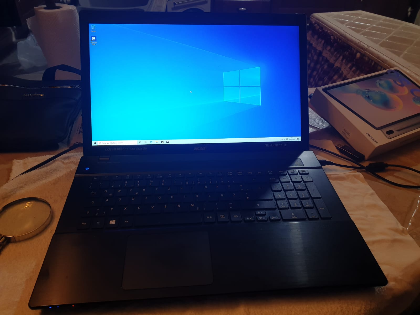

Old 21-10-2019, 19:16   #15
optimus
Iscritto dal: Dec 2006
Messaggi: 252
optimus è offline   Rispondi citando il messaggio o parte di esso
