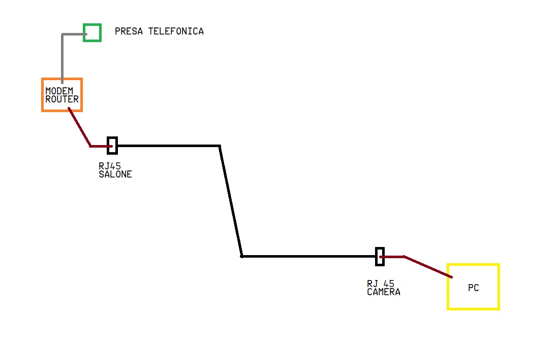

ciao a tutti.
siccome ho spostato il router in salone ho pensato bene di cablare via ehernet il salone alla camere dove è il pc in modo da utilizzare la connessione via cavo e non il wifi visto l'enorme differenza in velocità sulla fibra.
Ho cablato due prese (quelle telefonico in modo da usare il canale corrugato spazioso vista la sola presenza del doppino telefonico) con un cavo UTP CAT5e e poi ad ognuna di esse ho messo una presa femmina a muro RJ45 (Biticino) seguendo la condifica tipo B.
Ho attaccato il router alla sua presa in salone e il pc all'altra camera ma non vi è segnale, se non ogni tanto un'improvvisa e alquanto breve (meno di un secondo) apparizione dentro il Centro connessioni di rete e condivisione di WIN10 di una "ricerca ethernet" ma poi più nulla.
Ho ricontrollato i cablaggi sulle due prese a muro RJ45 e sono corrette (come dicevo in codifica B).
Cosa potrebbe essere?
questo è un piccolo schemino di come è strutturata la linea:

Io punto al cablaggio non corretto anche se hai già verificato. Prova provvisoriamente a crimpare due plug di plastica e vedi se funziona . Se funziona il cavo è ok e quindi il problema è nelle prese a muro

Rileggendo non ho capito una cosa, hai usato un cavo ethernet per due prese?

Uno o più fili non fanno bene contatto. Schiacciali bene dentro.
Magari fai foto.
si esatto. ho acquistato una matassa da 25mt CAT5e, l'ho passata nel muro da presa a presa e poi alle estremità ho crimapato le prese a muro RJ45.
Magari fai foto.
ok, ricontrollo e faccio delle foto.
Voglio dire lo schema è :
presa a muro - cavo - presa a muro,
non
Due prese a muro - cavo - due prese a muro

presa a muro RJ45 - cavo - presa a muro RJ45
Furio84 è offline   Rispondi citando il messaggio o parte di esso

Ok. Punto sul collegamento difettoso nella presa, credo che su una decina di marche ne abbia trovato una o due che non dessero problemi
RISOLTO!!!
grazie per la dritta...ho riaperto le prese a muro RJ45 e in effetti alcuni cavi non stavano nel loro canale/colore, ergo quando chiudevo e clampavo non tutti connettevano.
Rifacendo le cose per bene alla terza volta il collegamento è apparso.
