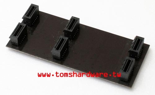

Salve a tutti. Vorrei realizzare uno sli con tre schede su una msi godlike x99a con processore 5930k. Seguendo il manuale dovrei utilizzare lo slot 1 - 4 - 5. Vista la distanza tra gli slot volevo sapere quale connettore usare perché quelli che ho visto in rete hanno gli attacchi equidistanti tra loro.

prendo un'immagine a caso
come vedi esistono di diversa lunghezza, sia rigidi che flessibili
basta che cerchi quelli che fanno al caso tuo
ciao ciao
P.S.
sto dando per scontato che parliamo di schede 900 o precedenti, perchè con le 10x0 nvidia ha cambiato i bridge, e per lo sli bisogna richiedere un codice di sblocco

Ma non sono per il dual sli quelli in foto?

ma le schede hanno due connettore sli, quindi penso tu possa usare due dual per connettere 3 schede

Quindi su un connettore prima e seconda insieme è sull'altro passo dalla seconda alla terza e va bene lo stesso anche se prima e terza sono connesse solo tramite la seconda? Non devono essere connesse per forza tutte e tre fisicamente dal connettore allora?

o così https://www.gameconnect.net/images/n..._bridge_02.jpg
oppure se le distanze non tornano, così http://cdn.overclock.net/5/5c/5c508fb3_trisli.jpeg

Quello della prima foto andrebbe bene ma non so dove acquistarlo. Non riesco a trovarlo da nessuna parte. Qualcuno saprebbe indicarmi dove posso acquistarlo?
hai provato a cercare su ebay/amazon? ma anche con google/trovaprezzi dovresti trovare qualcosa
