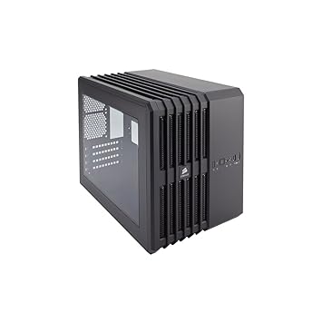

Questa è la foto del mio case
Ho visto le ventole della noctua ma vengono sui 20 euro a ventola che mi sembrano sprecati,sinceramente volevo mettere 6 ventole della arctic(mi piaceva il modello F12 da 10 euro ciascuna)però non le conosco e non so se vanno bene o meno.
La scheda grafica è un msi gtx 780 twin frozr freschissima fino a quando stava nel haf x.

Se fai il confronto con l'haf x ci credo che il 240 ne esce un pò male, vuoi mettere l'airflow generato da 3 fan da 200mm contro quelle ridicole 120mm stock corsair?
Per quanto riguarda le ventole dipende da caso a caso ma generalmente come spendi mangi, le artic personalmente non le conosco bene ma quelle poche che ho avuto quando smuovevano qualcosa era il momento in cui facevano un casino pazzesco (ergo buttate via...)
Se vuoi qualcosa di decente come prezzo qualità prendi le noctua redux o le schyte, per i modelli esatti guarda le recensioni o meglio ancora chiedi consiglio nella sezione "ventole silenziose"
Venedo al tuo case, in quella posizione hai l'intake parzialmente bloccato davanti dalle casse/monitor e l'exaust dalla ps4...ci credo che è un fornetto!
Cambia assolutamente le ventole stock e piazzane due avanti (a pressione statica) e due sopra e altre due da 80mm che nel tuo caso ti servono essendo ristretta la distanza tra zona cpu/gpu (dove stagna l'aria calda), ruotalo nella pozione normale e vedrai che la situazione migliora!
