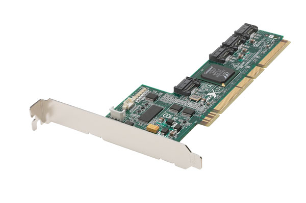

Ciao, forse ho trovato qualcosa.
Questa da manuale dovrebbe essere la scheda SATA2 opzionale supportata dalla mia scheda madre ... ma un connettore così io non l'ho mai visto
Adaptec Serial ATA 3Gb/s RAID 1420SA card
Mi sai dire come va inserita ?
erik78 è offline   Rispondi citando il messaggio o parte di esso
Old 04-04-2015, 23:37   #15
monte.cristo
Iscritto dal: May 2014
Messaggi: 1370
Quello è un connettore Pci-x. Avrebbe dovuto essere il successore del pci normale prima dell'uscita del pci express. In realtà si trova su componenti di fascia server di quel periodo come controller sata e schede ethernet. Il pci-x ha un voltaggio diverso dal pci, ma di solito le schede sono retro compatibili con uno slot pci, tranne eccezioni. Controlla la compatibilità sul sito Adaptec, perchè il produttore ha prodotto alcuni controller di quella serie che vanno solo in uno slot pci-x ma non in uno pci. Io ad esempio ho un Adaptec sata 2820 che è una delle schede non compatibili con lo slot pci. Nel caso sia utilizzabile in uno slot pci, se la parte dei contatti dorati che resta fuori dovesse entrare in contatto con dei componenti della scheda madre, puoi semplicemente ricoprire quella parte con del nastro isolante

Attenzione, il pci-x non è il pci express, ma come detto un'evoluzione a 64 bit del pci standard e, dal punto di vista dei voltaggi, alcune schede non sono retrocompatibili. Non ho visto quella scheda in particolare, ma ho diverse mobo da server di quel periodo e sulle mie non è presente uno slot pci express, ma solo pci o pci-x
Edit: Ho controllato sul file pdf con le specifiche. Quella scheda ha uno slot pci-express 16x dove probabilmente c'è la scheda video e uno slot 8x quindi è possibile montare un controller in quello slot, ma ovviamente non quello consigliato

Scheda SATA2 Adaptec 1420SA PCI-X
