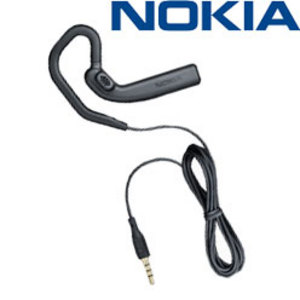

Ciao a tutti! Approfitto del thread così si capisce già di cosa ho bisogno...
Mi piacerebbe usare l'auricolare Nokia Wh-201 (acquistato per il vecchio N85) sul "nuovo" Lumia 800... Se lo collego, l'audio si sente pianissimo e, da quello che ho capito, il microfono non funziona...
A destra, nella foto sotto, il connettore AHJ del Lumia 800, mentre a sinistra c'è lo schema dell'interfaccia standard OMTP (Open Mobile Terminal Platform) di Nokia:
Qualcuno sa se il connettore dell'N85 (o l'auricolare Wh-201) è OMTP?
Ciao e grazie!
