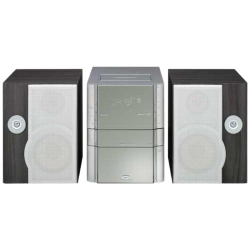

Ciao a tutti, vorrei chiedere il vostro aiuto per costruire un impianto, da collegare al pc, per ascoltare musica, partendo dalla mia disponibilità di pezzi:
Stereo JVC da 85W e Speaker Impedance 6-16 Ohms
a cui sono abbinate 2 casse da 60W a 6 Ohms
Stereo Thomson da 100W e S.I. 6 Ohms
a cui sono abbinate 2 casse da 50W a 6 Ohms
Stereo AIWA da 35W e S.I. 6 Ohms
a cui sono abbinate 2 casse a 6 Ohms

Ho capito, quindi riassumendo:
- 4 casse, nel mio caso, non servono
- posso comprare un amplificatore a 2 canali che fa da tramite tra il subwoofer e le casse (in modo, cioè, da sostituire lo stereo)
Ora il mio dubbio è, visto che quel Scythe Kama mi attira parecchio (e come fascia di prezzo ci siamo), se lo compro, avrò una potenza in uscita inferiore a quella che dava lo stereo? Cioè, vabbè che lo devo sentire solo in un casa, ma 2x10 Watt non sono troppo inferiori ai 50-60W delle casse?

Lo stereo JVC eroga 27W su ogni canale.
Comunque ho capito, ti ringrazio per avermi aiutato a chiarirmi le idee
Una domanda: se volessi anche comprare un subwoofer, come lo inserisco in quell'impianto? sempre che fa da tramite tra pc e amplificatore?
