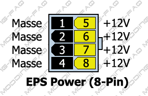

posso collegare gli eps 12 v con diversa forma ?
salve, ho cercato tanto in internet ma ne caso specifico che segue non ho trovato nulla di utile .ho sulla motheboard un connettore eps 12v ad 8 pin. i connettorini sono sagomati con forma quadrata e ovale ad incrocio, cioe' 2 quadrati obliqui e 2 ovali obliqui, ed idem per gli altri 4 connettorini. pero' i connettorini che sono sulla femmina del'alimentatore sono 4+4 cioe' sdoppiabili, e i 4 di destra sono con la stessa forma di quelli sulla mobo, ma i 4 connettorini aggiuntivi sulla sinistra hanno tutti e 4 la forma ovale. ho gia' provato ed entrano bene anche quei 2 obliqui ovali in quelli a forma quadra sulla mobo. la domanda e' posso stare tranquillo e dare corrente o c'e' qualcosa che non va' ?.

Forse avranno sbagliato in fabbrica, nel montaggio del connettore EPS del tuo alimentatore. Cmq alcune schede madri funzionano anche collegando solo 1 connettore 4 pin eps 12v invece che 4+4 pin 12 v

Non posso smontare il mio PC per controllare.
Qui puoi vedere il disegno con la forma dei connettori EPS 12 v
http://www.modding-faq.de/moddingfaq...288-Pin%29.gif
E qui c'è un connettore forse uguale al tuo
http://www.playtool.com/pages/psucon.../eps4plus4.jpg
