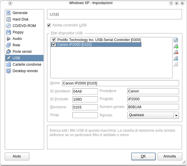

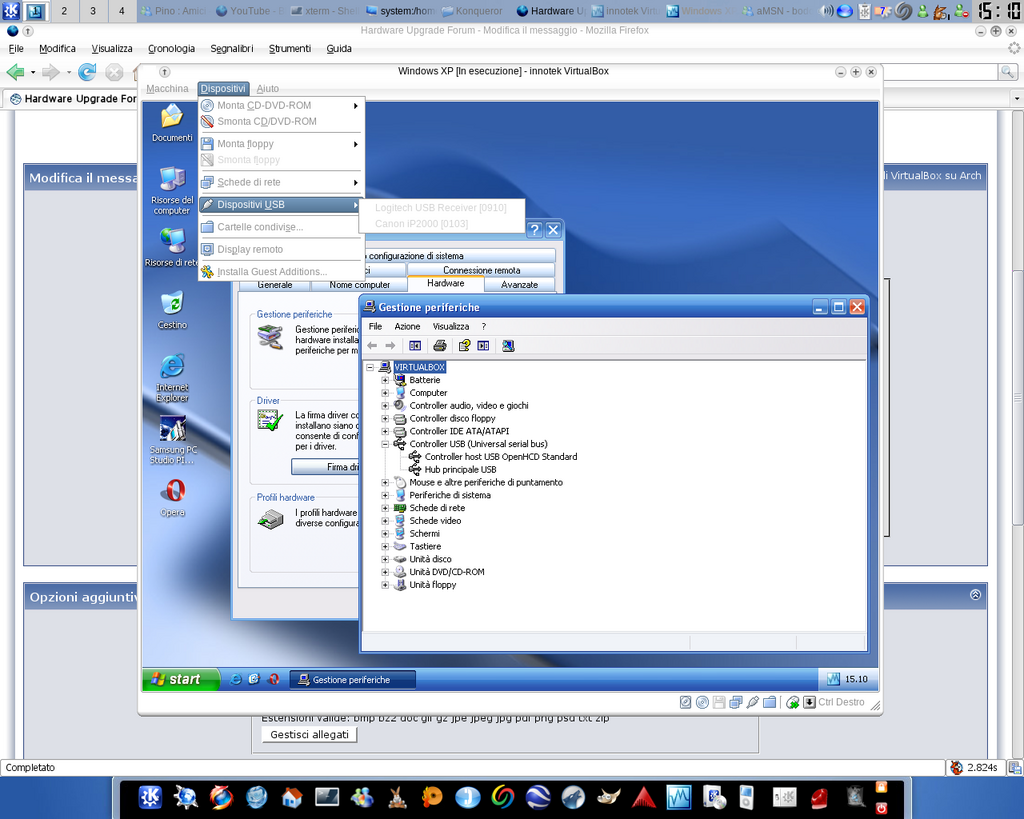

Devo assolutamente installare la stampante, con vmware non avevo problemi però con virtualbox purtroppo si. La stampante viene riconosciuta da vbox ma è come se fosse disabilitata. Ho installato la versione NON-ose con supporto usb ecc. :
idee?

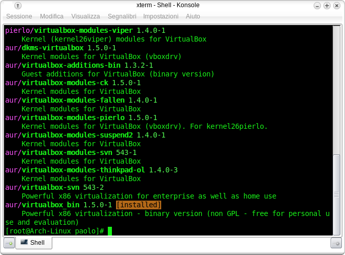

Stai usando makepkg? Mi pare di capire che i moduli ci sono per ogni tipo di kernel.
con locate assicurati di avere il modulo richiesto.
Codice:
[maux@desktop ~]$ locate vboxdrv
/etc/udev/rules.d/60-vboxdrv.rules
/lib/modules/2.6.22-ck1-kernele-ck/misc/vboxdrv.ko
/lib/modules/2.6.22-maurinO_o/misc/vboxdrv.ko
Codice:
modprobe vboxdrv
O prova ad installare la versione binaria che va molto bene ed è completa di tutto.

non avevo pensato alla versione binaria che stupido
con quella funziona tutto, ti ringrazio molto

Hai installato i driver della stampante su xp?
kernele è offline   Rispondi citando il messaggio o parte di esso
Old 30-09-2007, 21:08   #6
manowar84
L'Avatar di manowar84
Iscritto dal: Feb 2005
Messaggi: 4418
Originariamente inviato da kernele Guarda i messaggi
no perchè non mi appare la schermata installazione driver, dovrebbe apparire almeno come periferiche sconosciute
