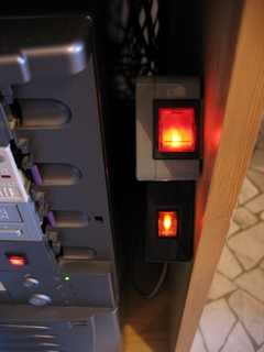

Progetto costruito:
e installato:

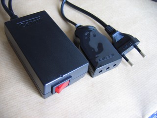

Collegamento presa / alimentatore del router:
