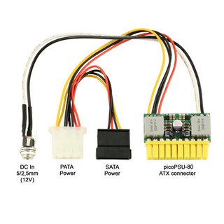

picoPSU-80 su Intel i3-7100
ciao,
ho un picoPSU-80 che usavo su un vecchio PC e ora vorrei provare a montarlo su questo PC:
Motherboard: GA-H110M-S2H
CPU: i3-7100
RAM: Crucial CT4G4DFS8213 2x4GB
SSD: Crucial BX300 120GB
Hard disk: Samsung 250GB
Ho provato a misurare il consumo di watt con un aggeggio che si collega alla presa.
Con un uso normale (firefox, video youtube, emulazione ps2) è di circa 35W-45W. Sovraccaricandolo con giochi e video HD insieme sono arrivato al massimo a 59.2W. Ma nella realtà non lo userei mai in modo così estremo.
Quindi potrei alimentarlo con il picoPSU-80 visto che fornisce 80 watts di energia?

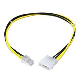

L'unico problema è che non ha il cavo ATX da 4 pin per alimentare la CPU:
Posso risolvere con un adattatore MOLEX-ATX 4 pin tipo questo?

per quanto riguarda l'adattatore, se è di qualità, diciamo che è fattibile.
Però la questione è un'altra: potresti avere problemi di stabilità con quel tipo di alimentatore e piattaforme recenti (diciamo da Haswell in poi) per via dei C-States.
Cmq potresti provare ed eventualmente se possibile di disattivare le varie impostazioni di riferimento che potrebbero causare i problemi.

Cmq ho visto un po' un giro questi adattatori MOLEX-ATX 4 e sembrano tutti economici di bassa qualità. Nelle recensioni c'è sempre qualcuno che dice "non compratelo! ha preso fuoco!". E non mi stupisco visto che anch'io una volta ho preso uno sdoppiatore SATA da 1€ su ebay e ha preso davvero fuoco.

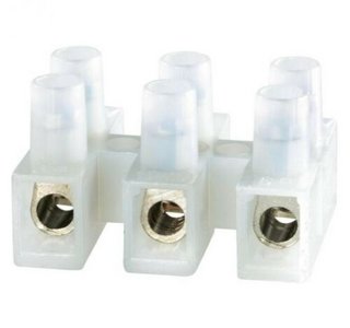

Quindi pensavo di auto-costruirmelo usando i cavi di un vecchio alimentatore e unendoli tra loro tramite un morsetto elettrico tipo questo:
In pratica dovrei collegare il pin 1 del MOLEX (cavo giallo 12V) ai pin 3 e 4 dell'ATX-4, e i pin 2 e 3 del MOLEX (cavi neri GND) ai pin 1 e 2 dell'ATX-4. giusto?

Si, se collegato tutto correttamente ed eventualmente ci fossero problemi, saranno, o di stabilità o al massimo il PC non si avvia. E non si dovrebbe arrivare a bruciare tutto. Ma il condizionale è d'obbligo specie se si fanno delle modifiche ai collegamenti e magari si sbaglia qualcosa.
Per quanto riguarda l'adattatore perciò avevo specificato che il tutto poteva andare, ma a patto di usare un adattatore di qualità. E se è vero che nel tuo caso, non stiamo parlando di una configurazione esosa in termini di consumo etc... però come giustamente hai detto pure te: quelli classici che si trovano per la maggiore, sono troppo di bassa qualità. È il rischio c'è sempre.
Il problema è che volendo si trovano pure fatti bene ma si parla facilmente di minimo 10/15€ a salire.
Per il resto, parlando della modifica che vuoi fare, si, lo schema per fare i collegamenti è corretto.
