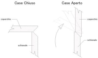

oggi ho levigato ben bene tutti i bordi dei vari pannelli in poliver... adesso sto pensando a come poter far il primo tipo di apertura...
facendola rigida come si vede dal disegno, secondo me non permetterebbe una chiusura giusta...i pannelli sfregherebbero tra di loro.... boh
qualche consiglio????

Beh...dovresti farla in modo che il pannello superiore e laterale si appoggino sui bordi di quello posteriore e frontale...
Poi o fai l'apertura con dei pistoni, come ti ho scritto prima...
O la fai più "rozza" con delle catene o lacci o quello che ti passa per la testa che colleghino i pannelli da aprire con quelli fissi...
Bye

non ho capito bene come mi suggerisci di fare
non potresti farmi un disegnino veloce x capire meglio??? grazie!

Sono schizzi veloci, ma spero si capisca...
Ti allego la vista laterale...
Immagini allegate

E la vista frontale...
Bye
Immagini allegate
File Type: jpg vista frontale.jpg (6.2 KB, 80 visite)

intendi così???
questo è anche ciò che mi era stato suggerito da m4xt3r...
ho controllato con le pareti del case con questo metodo e facendo così le pareti non dovrebbero strusciare!!
ora devo progettare e costruire il cestello per contenere 1 unità 5,25" + 1 hard disk, dato che nel piano superiore ci andranno solo quelle + l'alimentatore atx

Ciao per permettere l'apertura corretta del coperchio i lati della lastra sopra e quella osteriore dovranno essere smussati di 45°.
altrimenti non ti si aprirà mai!
Ciao!

come smussati di 45° ???
guardando nell'ultima immagine che ho postato non è giusto (per capire, il frontale è quello largo 329mm)??

Forse Riccardo intendeva qualcosa del genere?
Non vorrei suggerire una castroneria...
m4xt3r è offline   Rispondi citando il messaggio o parte di esso
Old 19-05-2004, 00:17   #20
trecca
L'Avatar di trecca
Iscritto dal: Apr 2003
Messaggi: 12731
forse sarà l'ora ma del tuo max non ho capito bene come si appoggia... boh aspettiamo cosa dice riki
