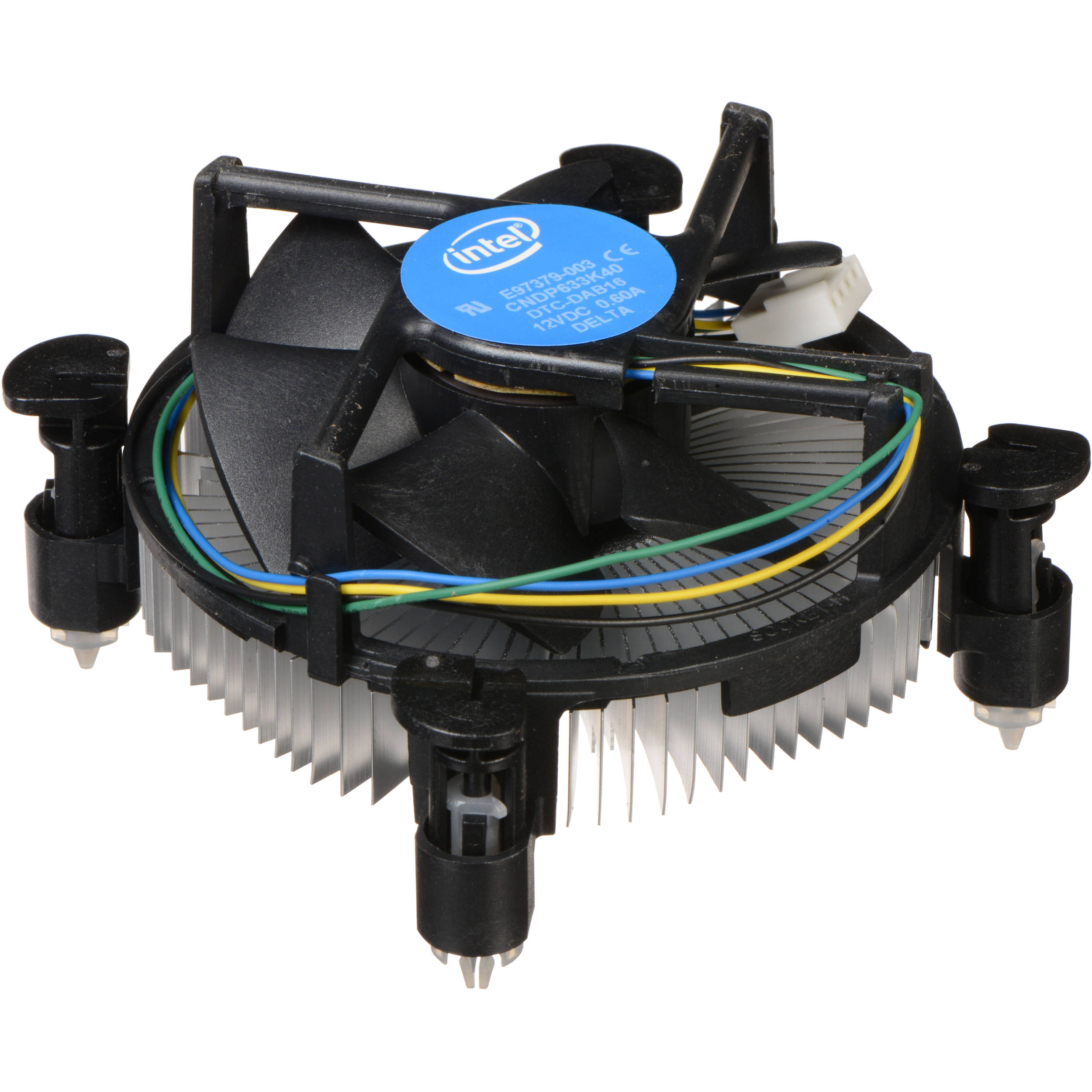

Old 20-01-2021, 10:18   #1
Gianpaolo73
Iscritto dal: Jan 2017
Messaggi: 181
Upgrade CPU devo cambiare il dissipatore?
Ciao a tutti,
come da titolo
Ho un Fujitsu Esprimo e720 SFF con abbinata un i3-4170
L'intenzione sarebbe di sostituirlo con un i5-45XXs
Il TDP passa da 54w a 65w
Chiedo a voi perché non ne ho idea, i pc OEM utilizzano dissipatori che supportano tutti i tipi di CPU o dovrò sostituire anche questo con uno più performante?
Uso: home-office-web, niente di più
Gianpaolo73 è offline   Rispondi citando il messaggio o parte di esso
Old 20-01-2021, 21:35   #2
aled1974
L'Avatar di aled1974
Iscritto dal: Oct 2009
Messaggi: 25180
temperature massime finora raggiunte con l'attuale dissipatore?
ciao ciao
Old 21-01-2021, 09:44   #3
Gianpaolo73
Iscritto dal: Jan 2017
Messaggi: 181
Ho appena cambiato la pasta termica
perché la temperatura saliva parecchio (68°).
Direi che ora oscilla tra i 36 e i 44°
Gianpaolo73 è offline   Rispondi citando il messaggio o parte di esso
Old 22-01-2021, 11:45   #4
FirstDance
Iscritto dal: Jan 2003
Messaggi: 3979
Ci puoi tenere l'insalata in fresco.
CPU: AMD Ryzen 7 3700x - RAM: DDR4 Crucial Ballistix 3200MHz 16GB - MB: Gigabyte B550 AORUS Elite AX V2 - VGA: MSI GeForce RTX 4070 VENTUS 2X WHITE 12G OC - PS: Sharkoon WPM Gold Zero 650W, 80 Plus Gold - HD: Sabrent SSD PCIe NVMe M.2 1Tb - Dissipatore: Enermax ETS-T50A-FSS T50 AXE Silent Edition - Case: Be Quiet! Pure Base 500DX.
FirstDance è offline   Rispondi citando il messaggio o parte di esso
Old 22-01-2021, 11:53   #5
Gianpaolo73
Iscritto dal: Jan 2017
Messaggi: 181
Originariamente inviato da FirstDance Guarda i messaggi
Ci puoi tenere l'insalata in fresco.
Quindi ci posso mettere un i5 versione S senza problemi di surriscaldamento
Lo prendo per un sì
Gianpaolo73 è offline   Rispondi citando il messaggio o parte di esso
Old 22-01-2021, 13:17   #6
FirstDance
Iscritto dal: Jan 2003
Messaggi: 3979
Aspetta pareri dei più esperti, cmq secondo me sì
CPU: AMD Ryzen 7 3700x - RAM: DDR4 Crucial Ballistix 3200MHz 16GB - MB: Gigabyte B550 AORUS Elite AX V2 - VGA: MSI GeForce RTX 4070 VENTUS 2X WHITE 12G OC - PS: Sharkoon WPM Gold Zero 650W, 80 Plus Gold - HD: Sabrent SSD PCIe NVMe M.2 1Tb - Dissipatore: Enermax ETS-T50A-FSS T50 AXE Silent Edition - Case: Be Quiet! Pure Base 500DX.
FirstDance è offline   Rispondi citando il messaggio o parte di esso
Old 22-01-2021, 20:45   #7
aled1974
L'Avatar di aled1974
Iscritto dal: Oct 2009
Messaggi: 25180
concordo, se ora dopo il cambio pasta registri al max 44°C io proverei a tenere l'attuale dissipatore
se poi vedi che le temperature salgono troppo (over 80°C) o la ventola diventa troppo rumorosa perchè sempre a palla, allora lo sostituirai con qualcosa di più performante
ciao ciao
Old 22-01-2021, 20:46   #8
FedeG
Iscritto dal: Mar 2020
Messaggi: 162
verifica il modello di dissipatore montato ed il TDP dichiarato, considera poi che i consumi dichiarati dai processori sono quelli a frequenza stock e non tengono conto del boost automatico sotto carico (verifica quello).
il mio processore ad esempio raddoppia il TDP tra stock e boost
FedeG è offline   Rispondi citando il messaggio o parte di esso
Old 22-01-2021, 22:23   #9
Gianpaolo73
Iscritto dal: Jan 2017
Messaggi: 181
e come posso verificare il modello del dissipatore?
è stock e non so dove dovrei guardare per capirlo, non c'ho mai fatto caso.
Deve essere scritto qualcosa sul dissi stesso?
Gianpaolo73 è offline   Rispondi citando il messaggio o parte di esso
Old 23-01-2021, 10:47   #10
29Leonardo
L'Avatar di 29Leonardo
Messaggi: 30250
Originariamente inviato da Gianpaolo73 Guarda i messaggi
e come posso verificare il modello del dissipatore?
è stock e non so dove dovrei guardare per capirlo, non c'ho mai fatto caso.
Deve essere scritto qualcosa sul dissi stesso?
Sull'etichetta frontale della ventola del dissipatore ci sono vari codici che lo identificano, non saprei quale sia l'indentificativo esatto perchè se fai una ricerca su google scrivendo per intero quei codici che iniziano rispettivamente con e97 , cndp, dtc te lo trova comunque.
Comunque come ti ha già detto prima se non hai temperature o rumosirità assurde non farti paranoie.
Old 23-01-2021, 10:50   #11
aled1974
L'Avatar di aled1974
Iscritto dal: Oct 2009
Messaggi: 25180
no, FedeG intendeva altro
se il dissipatore è quello base fornito da intel (cioè questo: https://static.bhphoto.com/images/mu...IMG_747155.jpg ) o se è diverso perchè così ha deciso fujitsu (nei pre assemblati spesso i componenti sono diversi, e generalmente peggiori)
se quindi è diverso sarebbe da capire per quale TDP è certificato, ma questo lo trovi scritto o sul sito di fujitsu o chiedendo loro tramite mail, sui dissipatori non è indicato alcunchè, neanche per quelli top costosissimi (mai sui siti relativi sì )
il discorso TDP si basava sul fatto che i dissipatori ufficiali (o quelli sostituiti dai preassemblatori quali fujitsu) smaltiscono bene il calore del processore solo quando questo funziona entro le specifiche base, dette stock. Nel momento in cui il processore lavora in overclock (ma anche solo con le sue frequenze di boost automatico) produce molto più calore rispetto a quando lavora entro i parametri stock. Ed è per questo che la mia domanda iniziale chiedeva il valore massimo mai raggiunto
se il massimo assoluto mai raggiunto per il tuo utilizzo è 68° allora come ti dicevo io proverei a tenere intanto questo e casomai sostituirlo se con la nuova cpu questo valore sale sopra agli 80°
per determinare il valore massimo assoluto potresti lanciare questi bench test:
- cinebench
- realbench 2.56
tenendo monitorata la temperatura raggiunta con un programma quale hwinfo, coretemp, speedfan ecc ecc e fermo restando che questi bench test forse non rispecchiano l'uso che ne fai e quindi fuorvianti (la temperatura sarà moolto alta)
per cosa lo usi il pc?
ciao ciao
Edit
nel caso decidessi comunque per la sostituzione del dissipatore dovrai anche tenere conto del poco spazio disponibile e prenderne uno che di conseguenza possa poi farti richiudere il coperchio
Old 23-01-2021, 11:46   #12
Gianpaolo73
Iscritto dal: Jan 2017
Messaggi: 181
no, FedeG intendeva altro
se il dissipatore è quello base fornito da intel (cioè questo: https://static.bhphoto.com/images/mu...IMG_747155.jpg ) o se è diverso perchè così ha deciso fujitsu (nei pre assemblati spesso i componenti sono diversi, e generalmente peggiori)
se quindi è diverso sarebbe da capire per quale TDP è certificato, ma questo lo trovi scritto o sul sito di fujitsu o chiedendo loro tramite mail, sui dissipatori non è indicato alcunchè, neanche per quelli top costosissimi (mai sui siti relativi sì )
il discorso TDP si basava sul fatto che i dissipatori ufficiali (o quelli sostituiti dai preassemblatori quali fujitsu) smaltiscono bene il calore del processore solo quando questo funziona entro le specifiche base, dette stock. Nel momento in cui il processore lavora in overclock (ma anche solo con le sue frequenze di boost automatico) produce molto più calore rispetto a quando lavora entro i parametri stock. Ed è per questo che la mia domanda iniziale chiedeva il valore massimo mai raggiunto
se il massimo assoluto mai raggiunto per il tuo utilizzo è 68° allora come ti dicevo io proverei a tenere intanto questo e casomai sostituirlo se con la nuova cpu questo valore sale sopra agli 80°
per determinare il valore massimo assoluto potresti lanciare questi bench test:
- cinebench
- realbench 2.56
tenendo monitorata la temperatura raggiunta con un programma quale hwinfo, coretemp, speedfan ecc ecc e fermo restando che questi bench test forse non rispecchiano l'uso che ne fai e quindi fuorvianti (la temperatura sarà moolto alta)
per cosa lo usi il pc?
ciao ciao
Edit
nel caso decidessi comunque per la sostituzione del dissipatore dovrai anche tenere conto del poco spazio disponibile e prenderne uno che di conseguenza possa poi farti richiudere il coperchio
Home-office niente di più.
E' un secondo PC, in realtà ora lo usa mia sorella perché col portatile si trova male per lo smart-working.
Funziona bene ma cambiando la pasta termica,
qualche giorno fa, mi son detto ... perché non fare un upgrade!?!?
Gianpaolo73 è offline   Rispondi citando il messaggio o parte di esso
Old 23-01-2021, 21:47   #13
aled1974
L'Avatar di aled1974
Iscritto dal: Oct 2009
Messaggi: 25180
infatti, fai bene
prova con l'attuale dissi, se le temperature sforano poi ti suggeriamo cosa prendere in base a dimensioni e spesa
ciao ciao
Old 25-01-2021, 10:00   #14
Gianpaolo73
Iscritto dal: Jan 2017
Messaggi: 181
ciao ciao[/quote]
Molto Bene,
Grazie a te e a tutti per le risposte :-)
Gianpaolo73 è offline   Rispondi citando il messaggio o parte di esso
Old 25-01-2021, 10:00   #15
Gianpaolo73
Iscritto dal: Jan 2017
Messaggi: 181
ciao ciao[/quote]
Molto Bene,
Grazie a te e a tutti per le risposte :-)
Gianpaolo73 è offline   Rispondi citando il messaggio o parte di esso
Sale LAN, la Manovra 2027 introduce una ...
11 prezzi imperdibili in Amazon: non sol...
Giù i prezzi di Xiaomi 17T e Xiao...
Una tassa di 5,5 centesimi su ogni gigab...
Vuoi clonare un videogioco con l'IA? Cla...
Furto da 6,3 miliardi di dollari, Binanc...
Tutti gli orari sono GMT +1. Ora sono le: 11:33.
