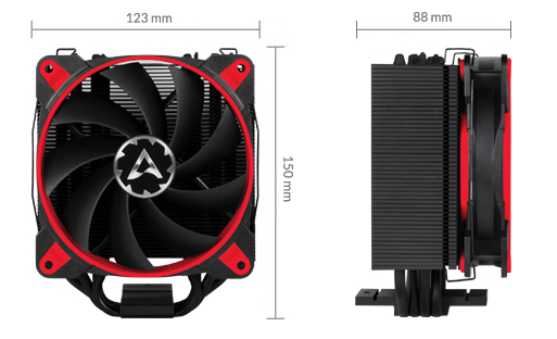

Sul sito della Arctic vedo queste dimensioni:

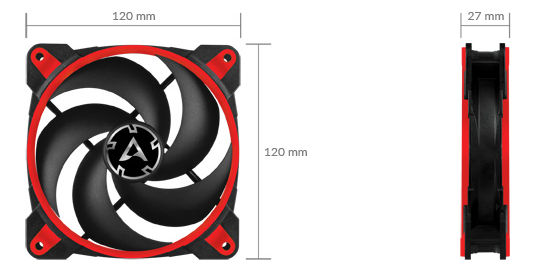

Questa invece è la ventola:
Ora seguendo il tuo ragionamento a mio avviso corretto avremo che:
88 - 27 = 61 mm -> dimensione del dissipatore senza ventola
Quindi avremo, prendendo il centro del processore e supponendo la simmetria del dissipatore posizionato su di esso, sulla sinistra 30,5 mm e sulla destra verso la RAM (30,5 + 27) = 57,5 mm

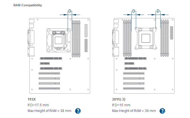

Ho fatto qualche misurazione e per un paio di millimetri mi sembra che non ci siamo... quindi per andare bene la ventola dovrebbe stare ad un'altezza maggiore rispetto alla RAM. Purtroppo non riesco a capire l'altezza della ventola di questo Arctic Freezer 33 eSports ONE.
La cosa assurda è che per altri loro dissipatori scrivono esattamente le informazioni che mi servirebbero, ovvero altezza massima della RAM consentita al di sotto una determinata distanza da un punto di ancoraggio del dissipatore.
Questo ne è un esempio (modello Arctic Freezer 12 CO):

Mi ero fermato anche io alla larghezza di 88mm, ma andando nella sezione di supporto puoi vedere le dimensioni corrette (in quell'immagine considera anche la sbarretta di ferro in basso, infatti se vedi c'è un po' di distanza tra la fine del dissi e la linea dei mm)
Guarda qui click
La dimensione corretta è 73,4.
Alla fine quello che avevo scritto era tutto in questa immagine, ma a prima vista non ci avevo capito una mazza e mi sono messo a fare un po' di conti
In pratica da qui si vede anche che la ventola va a finire un po' sul primo slot, ma non dovrebbe coprirlo del tutto.
L'altezza della ventola, stando alle immagini, dovrebbe essere a 30mm circa (facendo l'altezza del dissi 150 - l'altezza della ventola 120)
