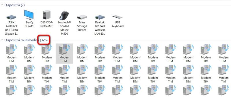

Ciao, mi trovo in questa situazione:
Mi toccherebbe cancellarli uno per uno !!
Ho cercato in giro una soluzione, ma non l'ho trovata. Vorrei sapere se c'è modo di cancellarli tutti contemporaneamente e di evitare che che si creino nuovamente. Anticipatamente ringrazio.

1) Vai in Pannello di controllo - Centro connessione di rete e condivisione .
Vai alla voce in alto a sinistra > Modifica impostazioni di condivisione avanzate
Nel > Profilo corrente le scelte devono essere su Disattiva .
2) In più sempre da Pannello di controllo - Centro connessione di rete e condivisione > click su ethernet (se hai una connessione via lan) o sulla voce che hai + Proprietà >>> lascia il segno di spunta solo alla voce >>> TCP/IPv4 .
Alle altre lo togli + Ok .

@tallines - grazie per la risposta, ho fatto come hai detto ma apparentemente non è cambiato nulla: vorrei cancellare quelle 326 stupide icone....che sono sempre lì. . Esiste un SW capace di forzare la cancellazione multipla?

non è che puoi selezionarle tutte e clicchi su rimuovi dispositivo?

@breve - se seleziono un'icona mi propone la cancellazione (come amministratore, peraltro): se ne seleziono 2 o più non mi propone la cancellazione....ma ci dev'essere un modo, forse con un file batch ad hoc

che io sappia no, quindi:
metodo 1: formatta
metodo 2: le rimuovi una per una
metodo 3: riduci la scheda "dispositivi" tramite la freccetta in alto a sinistra e te ne infischi
se decidi di intraprendere i metodi 1 e 2 () magari una volta a settimana cancelli quelli che non ti servono senza arrivare ad averne mille come ora

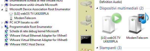

Su 8.1 c'è questa voce in Gestione dispositivi, messo su 'Dispositivi per connessione' e spuntata 'Mostra dispositivi nascosti':
Magari anche in 10 c'è una voce simile, da vedere poi il da farsi

Purtroppo non sono riuscito a trovare il modo per cancellare rapidamente le 270 icone (una cinquantina le ho già cancellate). Non riesco a capire perché W10 le accumuli inutilmente in quantità industriale, senza consentire poi la cancellazione multipla.

Posto perché potrebbe essere d'aiuto ad altri. Il supporto Microsoft mi ha consigliato di utilizzare
"DeviceCleanup V0.7.1.0 - Removes non-present devices from the Windows device management, Freeware by Uwe Sieber - www.uwe-sieber.de"
Ha funzionato perfettamente; in 2 minuti scarsi ho risolto il problema, un ottimo SW.

@LacioDrom83 @tallines - Possiedo 2 router Tim, 4130 e 4132; mi capita spesso di alternarli per fare delle prove. E' forse questa la ragione del proliferare di quelle stupide icone. Ora però con DeviceCleanup il problema sparisce. Inoltre sono certo che i tempi di accensione/boot e spegnimento del PC si sono ridotti di diversi secondi, dopo aver fatto pulizia; ho cancellato le 270 icone Modem Tim + almeno un centinaio di altre voci.
