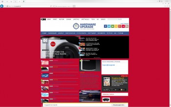

Dici che sia l'aggiornamento? Che browser usi? A me Opera non carica più nè Google, nè Youtube. Nel forum navigo senza problemi invece.
Con Firefox funziona tutto.
Appena fatta la prova con IE. Stessa storia. Google e YT non caricano. Il forum sembra caricare ma non carica. Mi fa visualizzare una pagina vuota con lo sfondo marrone chiaro.
