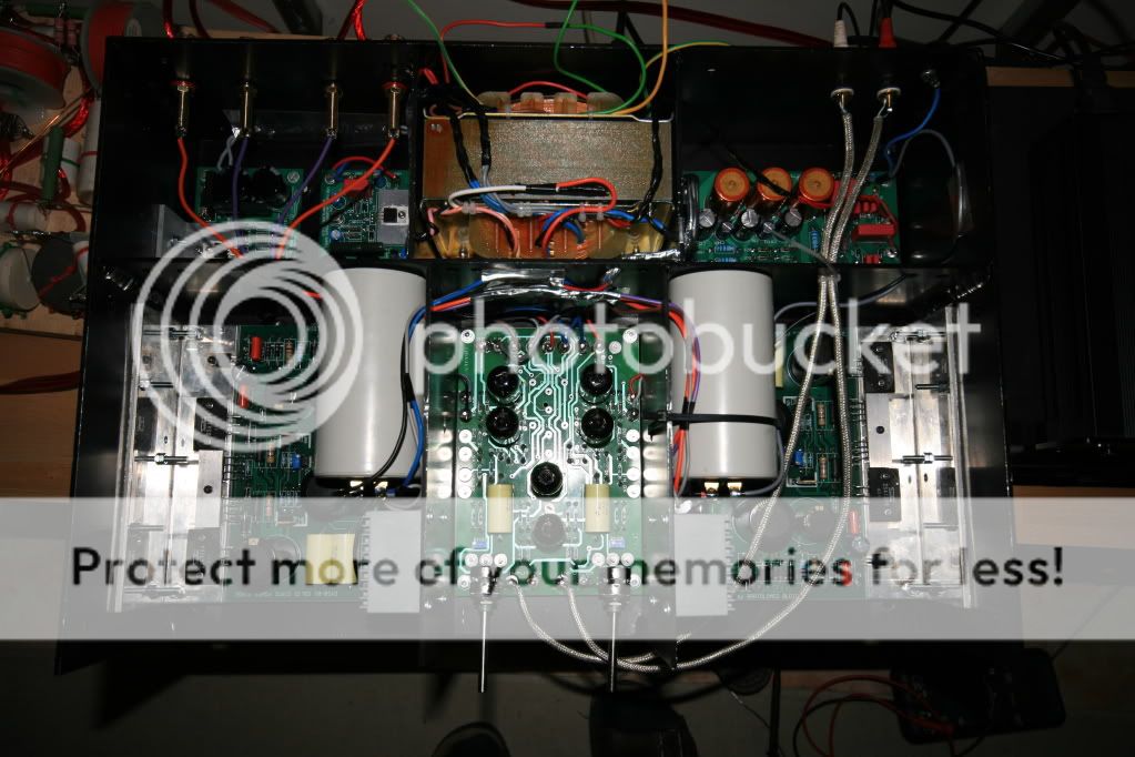

per schiarirvi un pò le idee posto le foto del prototipo di qualche mese or sono:
http://i531.photobucket.com/albums/d...9/IMG_0314.jpg
ora per evitare tutti quei giri di cavi il potenziometro è un coassiale 10Kx4 alps motorizzato, quello che sembra il davanti ora è il didietro. Il progetto è rimasto così come impostazione ma gli ho fatto un cappotto in MDF e tutti i cavi AC girano esterni all'ampli in una intercapedine tra il fondo in alluminio e l'MDF.
Domani posto la foto della configurazione attuale sicchè capite, in modo che non ci siano critiche.

no, non è switching. lavora in cc. e lavora solo all'atto dell'alza-abbassa. il motore consuma pochissimo (380ma max) ed è progettato a quel pro, manco si sente andare. quando ho finito posto le foto.
ah se guardate le la foto vedrete quei condensatori. beh quelli non alimentano il finale ma il pre, sono condensatori sull'anodica dei tubi. e davanti c'è la bobina in serie. Un filtro LC che lavora a 310Vdc stabilizzati. Il finale lavora a 80Vdc stabilizzati ed è a condensatore d'uscita. è un oggetto particolare progettato nientepopòdimeno che dal miglior progettista audio italiano: Bartolomeo Aloia.
