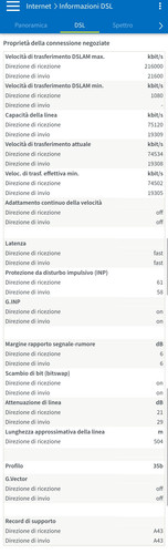

Originariamente inviato da Giux-900 Guarda i messaggi
Allora, ho installato il tim hub, e il tecnico non ci ha preso (diceva che l'armadio è solo 100mega)... ho la 200mega.
Unico problema è che secondo me c'è ancora il profilo a 100mega.
Secondo voi è cosi ? ho l'armadio a circa 100m e 14dB sembrano alti (non dovrebbe essere circa 6dB ? )
In teoria dovrei prendere 160Mbps tranquillamente... se non oltre
Se hai 117M sei sicuramente in 35b, il limite superiore del 17a è 108M.
Oltre a quanto riferito da Bigbey se vuoi la prova provata del 35b (a parte che appunto non vedresti quei 117Mbps), usa l'app Telefono come suggerito nella voce specifica della FAQ.
Riguardo i 160 Mbps teorici che qualcuno ti ha stimato, credo che siano un po' difficili con quell'attenuazione in DS3 a quasi 48 dB. Altre info nella voce specifica di pagina 1.
ok ho letto a pag1, posso migliorare in qualche modo il parametro di attenuazione ?
Riguarda la linea di casa ? grazie
se l'mpianto telefonico casalingo è a posto non puoi far nulla a parte ..... trasferirti più vicino all'armadio

Originariamente inviato da dmann9999 Guarda i messaggi
l'impianto dovrebbe essere ok, però credo anche il tratto del doppino. Dovrei essere a circa 140m dall'armadio. Quando ero il primo ad aver attivato la fttc allineavo 97 su 100Mbps... poi si sono allacciati i vicini... e sono sceso ad 83Mbps. Oggi il primo giorno con la 200mega pensavo meglio, potrebbe essere tutta diafonia. No saprei. A casa cosa dovrei controllare, ma poi ho impianto sezionato, quindi dalla presa principale arrivo al router... se ci sono disturbi non dovrebbero riguardare solo il voip ?
mah ci sono rimasto un poco deluso perchè pensavo di prendere almeno un 140Mbps...

@Giux-900: Se in casa è tutto ok come dici, è semplice diafonia. No, mica la fonia Voip si degrada
Il brutto delle linee in rame questo è...ti ci abituerai con 117 Mega comunque ci fai letteralmente tutto.

Originariamente inviato da Bigbey Guarda i messaggi
Almeno col cambio offerta ci vado a risparmiare qualcosa... si alla fine va benissimo, si tratta solo dell'entusiasmo iniziale e qualche aspettativa che mi ero creato...
Pensa che ho sempre avuto la 100mega e ho quasi sempre usato delle powerline per arrivare in stanza, dimezzando praticamente la velocità e non mi sono mai sentito penalizzato (a parte lunghi download per giochi su steam). Ora ho passato il cavo, 13MB/s in download pieni... su i 17-18 che mi aspettavo

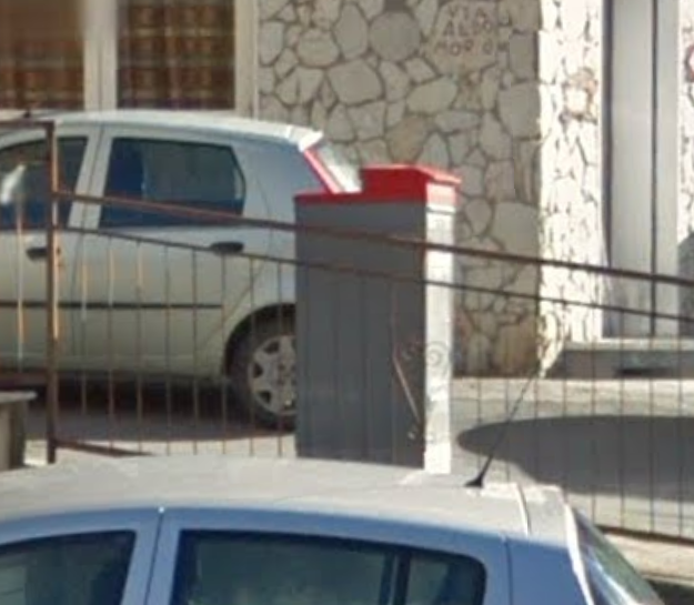

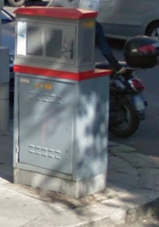

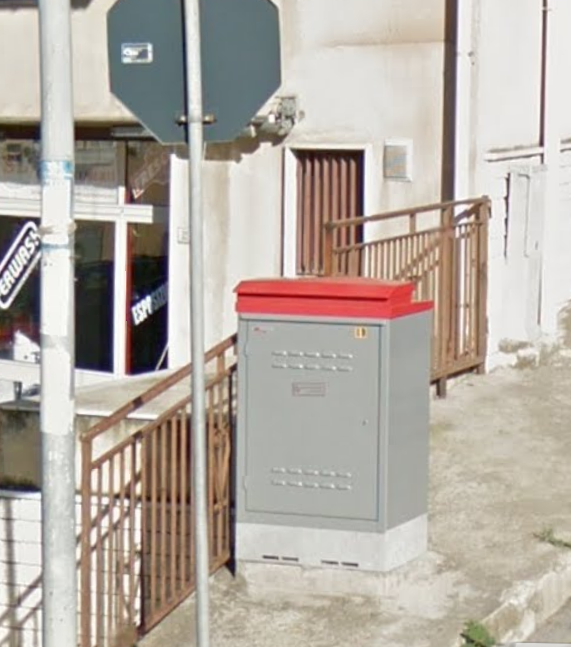

ciao ragazzi mi date una info?
sulla mia strada è da molto che hanno messo la open fiber a terra, ma di attivazione non c'è nessuna info. stamattina dei tecnici telecom hanno smontato il vecchio armadietto che ho proprio davanti casa (era grigio, di plastica neanche di metallo) e hanno montato uno uguale a questo sulla sinistra
il mio è il modello basso in alluminio, con tetto rosso ma senza il sopralzo.
non essendoci il sopralzo suppongo abbiano semplicemente cambiato l'armadietto di telefonia normale senza fibra giusto? non c'è scritto niente tra l'altro, solo "TIM".
grazie.

se intendi questo https://i.postimg.cc/0ydKBY8d/armadionano.png
è un semplice armadio ripartilinee "nano", niente fttc.

Originariamente inviato da seesopento Guarda i messaggi
Se gli hanno cambiato il guscio mettendo il tetto rosso con l'imbocco per l'onu allora la fttc arriverà.

Originariamente inviato da zdnko Guarda i messaggi
dici che dovrei guardare sopra per vedere com'è? oggi vedrò.

Originariamente inviato da six007 Guarda i messaggi
Se guardi la foto di seesopento vedrai che c'è un tetto rosso che copre tutto l'armadio bifronte (non "nano", non è politically correct ), con una specie di camino grande come mezzo armadio con un ulteriore tettuccio.
Quando dovranno montare l'onu toglieranno il tettuccio e piazzeranno l'onu sul camino.
Sì, non ho specificato niente fttc... PER ORA
Nano però era in senso affettuoso Ecco la vista laterale che conferma quanto scritto da te! https://i.postimg.cc/PryRzdK5/armadionanolat.png
Ed ecco un armadio del genere dopo l'installazione dell' ONU https://i.postimg.cc/Jn7yXchn/ARLnanofttc.png

grazie, c'è il rialzo ma non ha il "tettuccio" (cioè è un rialzo semplice senza pendenza quindi alto la metà di quello che si vede nelle foto).
quindi il rialzo effettivamente c'è. poi boh, avranno economizzato sul pezzo
