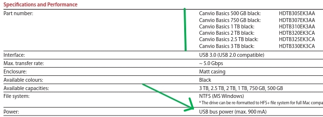

Grazie Robydriver per la risposta molto articolata...
L'hard disk con cui ho avuto problemi è un Western Digital da 500 Gb (senza alimentatore separato)....
Pensavo di sostituirlo con un Toshi** Canvio da 500 Gb od 1 Tb...il cui assorbimento elettrico dichiarato dal costruttore si aggira intorno ai 900 mAh...(***)
Come amperaggio non mi sembra eccessivo...e spero non avere ulteriori problemi..
Per quanto riguarda poi l'ipotesi di alimentarlo separatamente dovrei acquistare un Hub usb (con alimentatore)..oppure esiste un'altra soluzione..?
Dalle caratteristiche dichiarate sembrerebbe che tutti gli Hd Toshib (da 500 Gb a 3 Tb) abbiano tutti un assorbimento che si aggira attorno ai 900mA

L'assorbimento non è il problema, il problema sta che alcuni HDD USB3 non hanno un cavo sufficientemente schermato e quindi provoca interferenze sul wifi 2.4 Ghz.
