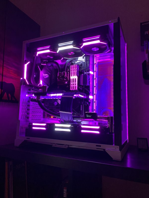

Fatto restyling del loop e inserito la 3080. In idle siamo tornati alle usali temperature, 31 GPU e 37 CPU. Sotto stress GPU 47 e CPU 70-75, considerando una tamb di 29-30 gradi. L acqua balla tra i 31 e i 35, fino ad ora non ho fatto stress troppo prolungati, un po' di 3dmark per intenderci. Ci sta anche la GPU in verticale col bracket gentilmente smazzatomi dal buon Djurassic. Che dire, sono proprio soddisfatto, a parte le dita fracassate x stringere i fittings eheheh[
Mi piace! Direi che il prossimo step sarà utilizzare i rigidi invece che i flessibili
Lieto di aver contribuito anche se in minima parte.
Originariamente inviato da Z.e.t. Guarda i messaggi
Da sistemare il cable management a mio avviso.
Alcuni cavi passano in mezzo e sono brutti da vedere
Sottoscrivo ogni lettera. Quei cavi piazzati li in mezzo come le liane di Tarzan sono un pugno nell'occhio.
Grazie man. Per i rigidi conoscendomi, con la poca pazienza che ho, ad ogni cambiamento di hardware penso che darei di matto, morbidi mi permettono di rilassarmi un po' mentre assemblo
Ora mi svago un po' sui campi da golf taaaaaac.....

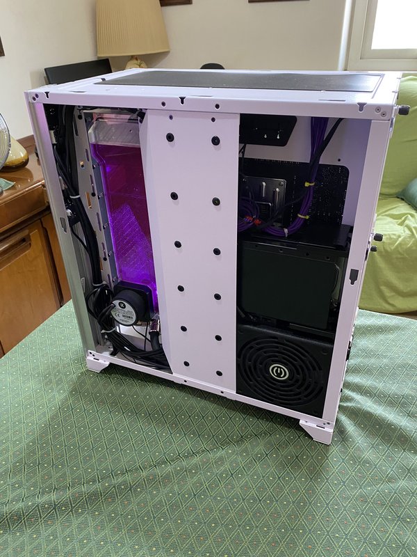

Beh vuoi ridere?
L'attuale evga ha un ingombro tale che non mi ci stava più la combo pompa+vaschetta tubolare nella posizione solita.
Nell'attesa di smontare nei prossimi giorni ma volendo testare la scheda, grazie al fatto che uso raccordi ruotabili e tubi morbidi...ho spostato tale combo in esterno, appoggiandola su una scatola (alphacool)
Lol mi sembra di aver fatto un bypass chirurgico esterno...

Beh vuoi ridere?
La lunghezza di ste schede ad aria è enorme. Pure a me con la 3070ti non ci stava la vaschetta, motivo x cui ho preso il bracket di Djurassic. Sono enormi
Inviato dal mio Mi 9 SE utilizzando Tapatalk
Franco molto bello, mi piace come è venuto il tutto. Ma sono molto di parte, praticamente abbiamo lo stesso loop…
Come mai invece della flt 240 non hai preso direttamente la flt 360???
Questa è quella nel mio loop.
P.s. Ah Franco, il prossimo step sia per me che per te, i tubi rigidi…
cut
Grazie! Ho scelto la 240 per tenere una ventola in immissione dalla paratia laterale e per averre una maggiore versatilità nel caso in cui un giorno volessi cambiare case o utilizzarla in qualche altra posizione. Diciamo che avrei tranquillamente potuto prendere la 360 alla fine col senno di poi, ma mi va benissimo così.
Tubi rigidi io la vedo dura x me, troppo sbattimento alla minima variazione dovrei mettermi a fare nuove pieghe, misure ecc... Son così comodo coi zmt.
Le foto che avevi postato del tuo con la res sono state decisamente uno dei trigger che mi ha portato all'acquisto comunque In sto forum son tutti trigger di scimmie, tranne giusto nel thread "L' angolo del risparmio in digitale"
